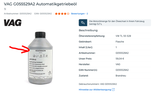

Mal zur Begrifflichkeit. ATF ist Öl für ein Getriebe mit Wandlerautomatik. Bitte nicht mit dem Öl für das DQ381 verwechseln.
@einfach_ICH schrieb am 27. Februar 2025 um 17:22:46 Uhr:

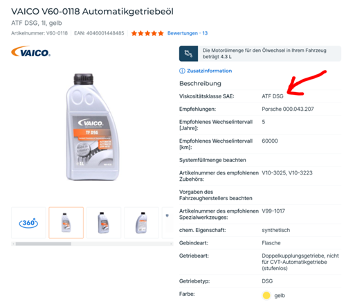

hmm, dann beschwere dich bei den Herstellern die ATF an deren Ölflaschen drau tun ggf. solche Spezifikationen in der beschreibung angeben.
Atf
Ja... über deinem Pfeil steht sogar was von Motoröl. Ich würde es aber trotzdem nicht in meinen Motor schütten, nur weil es dort steht. ;-))
@einfach_ICH schrieb am 27. Februar 2025 um 19:40:49 Uhr:

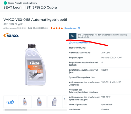

ahh, falsches Auto war ausgewählt. DSG und Motor 'trinken' die gleiche Menge an Öl, es sind ca. 5,7L.
Ausschlaggebend ist diese Information = "VAICO G 055 529 A2" , zum Vergleich doppelt so teuer, das gleiche Öl (kommt sogar aus dem gleichen Werk) von VW AG
Atf
Vw
Bei beiden steht wieder Motorölmenge... ich bleibe bei Motul Multi DCTF. Das funktioniert in meinem DQ381 sehr gut.
Wenn in so einer Anzeige ATF, Motoröl und DSG steht ist mir nicht klar was der Verkäufer jetzt verkaufen will. Deswegen lasse ich die Finger ganz sicher davon weg. Das ist aber nur meine persönliche Meinung dazu.
@einfach_ICH schrieb am 27. Februar 2025 um 20:05:52 Uhr:
Wenn in so einer Anzeige ATF, Motoröl und DSG-Öl steht ist mir nicht klar was der Verkäufer jetzt verkaufen will. Deswegen lasse ich die Finger ganz sicher davon weg. Das ist aber nur meine persönliche Meinung dazu.
ATF = Automatic Transmission Fluid -> Automatikgetriebe 'Flüssigkeit' -> Wandler, DSG, CVT.
Ausschlaggebend sind die Spezifikationen, wie gesagt in meinem Fall 'G 055 529 A2'.
Wenn du gleiches 7 Gang Getriebe hast, dann steht 'G 055 529 A2' auf der Flasche drauf, es sind aber mehrere Spezifikationen kompatibel, nicht nur diese eine.
