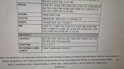

Also das würde mich auch Interessieren welches Öl freigegeben ist, also was noch außer VW. Ich hatte auf der Seite von Motuls Ölberater was gefunden. Dort empfehlen die Motul Multi DCTF und Motul Hich Torque DCTF.
OB das das richtige ist weiß ich nicht aber vielleicht weiß das hier jemand.
welche Freigabe wird da benötigt? G 052 182?

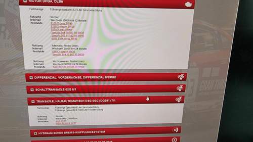

Also ich habe für meinen G7 GTI auf Oelberater.de/auto das hier für mein DQ381 7 Gang gefunden.
passt diese?
klick

Das Öl wirst du von keinem seriösen Anbieter für viel weniger als 35 € pro Liter bekommen. Und wenn jemand 6 Liter DSG-Öl für 80 € anbietet, würde ich die Finger davon lassen.
Entscheidend ist immer die FIN...von dem 7-Gang-DSG DQ351 gibt es 3 Varianten, meist wird das G 055 529 A2 verwandt.
Von VW lizensierte DSG-Ölfreigaben für dieses Öl gibt es NICHT!
Allen Ölen fehlen 1-2 Additives, die für den Betrieb ZWINGEND notwendig sind.
Die Probleme, die solche Ersatzöle mit sich bringen, merkt man erst nach zig-tausenden km - und dann wird auf die Qualität der Getriebe von VW gemeckert...
Fuchs/Pentosin als auch Meyle kommen dem orig. Öl am nächsten...
