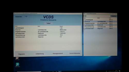

Hab mal die Werte von der Lambdasonde ausgelesen. Beim Auslesen stand das Auto im leerlauf.
Img-20190308-184232
