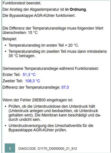

1. Der Differezdrucksensor ist mit den Schläuchen bereits getauscht
2. Ladeluftschläuche OK, scheinbar alles dicht
3. Unterdruckschlauch ist dran
4. Ansaugbrücke bereits gereinigt, Drallklappen erreichen Sollwerte
5. AGR hat den doppelten Wert wie der Sollwert, ist das bei dir auch so?
6. Luftmassenmesser hat im Stand ca. 50% des Sollwertes, bei dir auch so?
7. AGR Kühler noch im Januar von BMW getauscht (ohne Software-Update).
8. BMW-Tool geht derzeit nicht, aber egal.

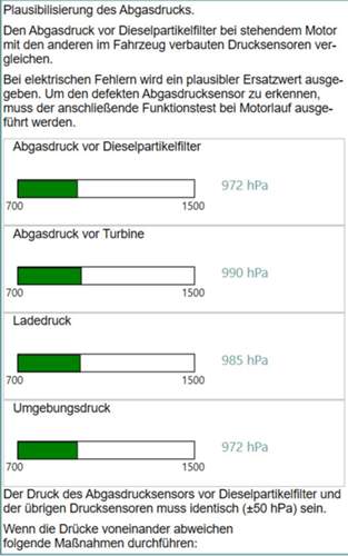

Sorry, ich muss mich korrigieren, AGR-Ventil erreicht Sollwert ohne Probleme, aber wird um das Doppelte angesteuert als der Ansteuerungswert. Außer Sollwert ist da noch Ansteuerungswert, z.B. 10%. AGR-Wert ist dann 20%, entsprechend dem Sollwert. Jedoch kann dein Verdacht trotzem richtig sein, dass AGR-Ventil zu weit offen ist.
  • Abgastemperatursensor nach AGR-Kühler: hatte heute früh 19,5°C angezeigt, draußen waren 18°C. Beim Fahren (80km/h) sehe ich z.B. 115°C. Wenn ich mir die Live-Daten ansehe, verhält er sich plausibel.
  • Abgasdrucksensor vor Turbo: hat im Ruhezustand 1007hPa. Im Leerlauf (warm):
  • 1000U/min - 1130hPa
    2000U/min: 1200hPa
    3000U/min: 1698hPa
    • Bei Volllast (200km/h, 6-ter Gang): 2910hPa. Der Wert schwank etwas.
    Der einzige Sensor der beim Fahren etwas wild rumeiert, ist NOX-Sensor vor SCR-Kat, dieser springt bei der ruhigen Fahrt zwischen Minuswerte und dreistelligen +ppm-Werten. Keine Ahnung ob es normal ist
    Frage 1: wird die AGR-Rate im größeren Maß nicht von Lambda-Sonde bestimmt?
    Frage 2: kann SCR-System Regenerationsintervalle beeinflußen? Mein Auto hat Add Blue.

Temperaturmessungen an der AGR-Beipasskl
Abgasdruckwerte von ISTA vom stehendem M
Das Problem ist wenn der Stecker von Lamba-Sonde oder das Kabel ein Wackler hat und Signalsprünge entstehen. Ein negativer Wert bei NOx ist nicht plausibel. Apropos schau mal bitte ob vom KGE der wellige Schlauch noch in Ordnung ist. Bewegt man ihn so sollte er nicht knacksen. Der bricht gerne und es gibt eine verbesserte Version. Der Unterschlauch schwarz kann unten am Motorblock nur noch halb dran hängen, weil das Kunststoff teilweise gerissen. Man sieht das nur von unten mit Kamera. Das Kunststoff wird dann leicht gräulich. Das Ding kann problemlos reißen wenn man ohne abzuhängen an dem Schlauch zieht bei Arbeiten. Beides führt zu Leistungsverlust.
