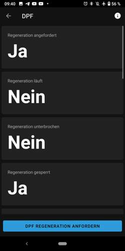

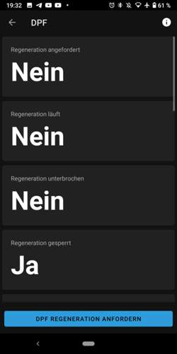

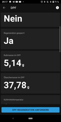

ich poste gerade mal ein paar Screenshot von Bimmerlink, wie es in den Menüs aussah als die Regenration nach einer AB Fahrt nicht zuende geführt und gesperrt wurde. Ich habe es wieter oebn im Post beschrieben.
Zweites Bild ist der erste Motorstart nach 8 Stunden Pause - dachte es ist irgendein Fehler in Bimmerlink - war es aber nicht.
Dann hat das Auto nach ca. 80 gefahrenen Kilometer (davon 55km AB + 20km Landstraße + 15km in der Stadt) die Regeneration angefordert und die Sperrung wurde aufgehoben. Ich war da direkt aus dem Büro rausghefahren un nach einem KM war iach auf der Autobahn und dann hat er 27km lang regeneriert runter bis auf unter 2 Gramm Bild 5-7
Bid 8 ist dann als ich von der AB runterfuhr und nach 8,5-9km bis zur Haustür gebraucht habe mit 4km Landstraße und 4,5km Stadtverkehr
Reg_gesperrt_nach22km_Regeneration_aufAB
Nächster Kaltstart Meldung immer noch da
70km_nach_Sperrung_Anforderung_Regenrati
