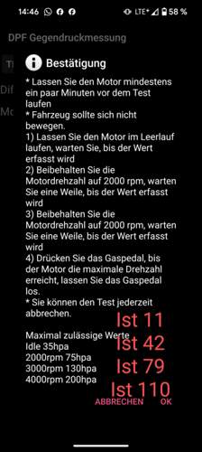

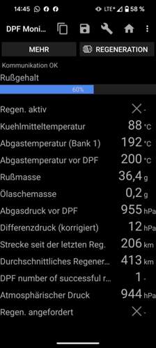

Seht euch dieses Drama mal an,
Von Differenzdruck Test habe ich vergessen Screenshots zu machen, die IST Daten sind in Rot im Bild 2 zu sehen...
Bild 1, Leerlauf nach Ankunft Zuhause.

@Stiffler1289 Die Drücke schauen gut aus. Die 413km durchschnittliches Intervall würden mich jetzt noch nicht vom Hocker hauen, ist auch extrem abhängig vom Fahrprofil. Bei meinem N57 (ca. 168000km, seit 110000km bei uns) sind es ca 520km, der fährt hauptsächlich 20km Landstraßen/Dörfer zur Arbeit und 20km wieder zurück plus Einkaufen, Kinder kutschieren,…
Die theoretisch berechneten Werte für Ruß und Asche ignoriere ich gekonnt.
Als mein M57 ca alle 200km regeneriert hatte, kamen glaub ich etwa 140gr Asche beim Reinigen bei DPF24 raus. Aber ist schon echt lange her, müsste den exakten Wert in den Unterlagen suchen. Die damals von der Software angezeigten Werte waren null aussagekräftig. Die Drücke direkt nach Regenerierung waren okay, aber am oberen Limit.
