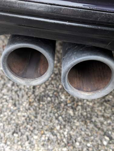

Mein 330d BJ 15 macht auch gerade konische Sachen...
Alle Werte sind io aber die Ruß Masse ist innerhalb von 250km schon bei 30 Gramm.
Injektoren io, kein Öl Verbrauch, Werte von lamda sowie Differenzdruck und Temperatur io.
Auspuff Rohre komplett sauber, null Ruß.
Das einzige was ich geändert habe ist, ich tanke seit 3 Tankfüllungen ultimate Diesel von Aral.
Keine Ahnung ob das irgendwie zusammenhängt oder purer Zufall ist...

Hier mal ein Bild von meinen endrohren

Die Endrohre waren aber schon ab ca. 100.000 km pechschwarz, was für einen gerissenen Keramikkern im DPF spricht, durch den Abgase teils ungefiltert durchgehen.
AU vor 1 Woche nicht bestanden !!!
650.000 Partikel von erlaubten 250.000.
Die verschärfte Prüfungsmethode ab 7-2023 deckt sowas jetzt gnadenlos auf.
