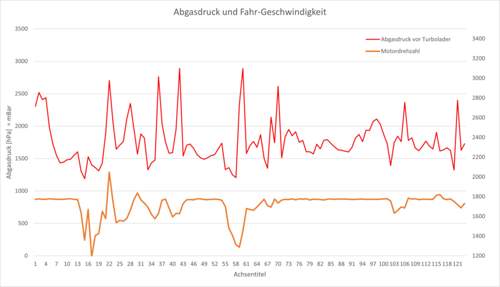

Ich habe mir jetzt noch mal aufgezeichnete Werte des Abgasgegendrucks für eine Fahrsituation angesehen, bei der die Drehzahl nicht stark geschwankte.
Bitte schaut mal das angehängte Diagramm an.
Ist das normal, dass der Gegendruck bei so leichten Drehzahländerung so deutlich springt?
Die linke Skala in dem Diagramm gibt den Abgasdruck an, die rechte Skala die Motordrehzahl.
Wie ich bereits in einem früheren Beitrag geschrieben habe hatte ich letztes Jahr einen Turboschaden, bei dem viel Öl durch den großen Turbo in den Abgaskanal gelangt ist. Der Wagen hat aus dem Auspuff ordentlich gequalmt und es hat auch bestialisch gestunken. Es ist sogar die Ölwarnung angegangen. Ich vermute, dass damals ca. 2 L Öl nach hinten raus verschwunden sind. Am Öl-Meßstab war jedenfalls kein Öl mehr zu sehen :-(
Im Zuger der Instandsetzung wurde allerdings nur das DPF Modul (thermisch) gereinigt. Der hinter dem DPF angeordnete SCR Speicher Kat (ohne Ad Blue) wurde nicht gereinigt. Aber dort ist der Öl-Dampf ja auch durchgegangen und wird den Kern sicher auch verschmutzt haben...
Ich schätze, dass durch Ablagerungen in dem Kern des SCR Kats vllt. der Gegendruck erhöht. Vllt. kam es auch zu einem mech. Schaden am Monolith. Das könnte ja evtl. diese deutlichen Druckänderungen erklären...
Was meint ihr ?

Sieht irgendwie komisch aus. Kann es sein dass der Abgasdruck stärker von der Gaspedalstellung abhängig ist, als von der Drehzahl? Ich meine, dass die Drehal träger als der Abgasdruck.
@akirsco schrieb am 6. November 2023 um 20:25:38 Uhr:
Also, ich habe heute den Abgasdruck beobachtet, und das war so wie ich es gedacht habe: der Druck ist extrem von der Gaspedalstellung abhängig. Heißt: als ich Gas gegeben habe, und zwar ganz normal, stieg der Druck enorm, manchmal auf das Dreifache! Obwohl die Drehzahl noch nicht deutlich gestiegen ist. Vermutlich ist das alles normal.
Und noch die Beobachtung der beiden Temperatursensor, "vor Kat." und "vor DPF", ich habe es auf Autobahn getestet. Es ist definitiv so, wenn ich Gas gebe, wird zuerst "vor Kat." Sensor heiß, der Sensor "vor DPF" sitzt ja dazwischen, und wird langsamer wärmer. Wenn ich dann vom Gas gehe, dann genau andersrum, der Sensor "vor Kat." wird schnell kälter, der "vor DPF" ist noch im Hitzestau, die Differenz kann bis 100°C betragen. Bei gleichmäßiger Fahrt sind diese ungefähr gleich.

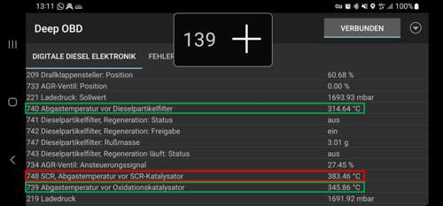

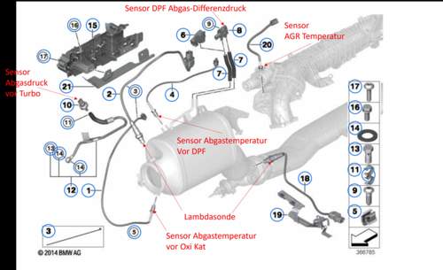

das Abgassystem meines Fahrzeugs besteht aus zwei Komponenten:
  1. Oxy-Kat + DPF. Beide Komponenten sind in dem selben Gehäuse verbaut. (sh. "Bild_1"😉. Wie "maxmosley" schrieb ist der "NOx-Speicherkat" bei den Vor-SCR-Modellen (= mein KFZ) kein separates Bauteil, sondern eine zusätzliche Eigenschaft des Oxy-Kats, der - im gleichen Gehäuse - dem DPF vorgelagert ist.

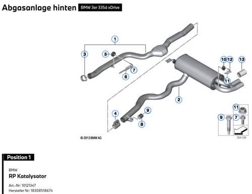

  2. Dann gibt es weiter hinten im Abgasstrang noch einen sogenannten "PR Kat". (sh. "Bild_2"😉
In diesem Zusammenhang habe ich folgende Fragen:
1. Welche technische Funktion realisiert der "RP Kat" und wofür steht die Abkürzung "RP"?
2. "deep_OBD" zeigt mir
drei
Abgastemperaturen an (sh. "Bild_3"😉:
  1. Abgastemperatur vor DPF
  2. Abgastemperatur vor Oxidationskatalysator
  3. SCR, Abgastemperatur vor SCR-Kat
Die Sensoren a) und b) befinden sich im selben Gehäuse, nämlich in dem Katalysator/Dieselpartikelfilter ("Bild_1"😉
zu c):
Woher kommt denn dieser Temperaturwert? Einen zugehörigen Sensor konnte ich in meinem KFZ bisher nicht entdecken.... und ein SCR Kat existiert in meinem KFZ ja auch gar nicht. Gleichwohl werden in "deep_obd" (und auch RG) scheinbar plausible Temperaturwerte angezeigt, die über die Zeit auch variieren (sh. Bild_3).
  • Existiert dieser Sensor bei den Vor-SCR-Modellen überhaupt? Falls ja, wo ist er verbaut ?
  • Oder kann es sich um einen Fehler der Diagnose oder des Steuergerätes handeln und es wird ein "fiktiver" Wert angezeigt, für einen Sensor, der gar nicht verbaut ist. Kann das sein?
