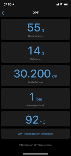

Ich habe mit Bimmerlink gesehen, das ab 15 g Rußmasse der DPF generiert wird.
Bei mir zeigt die Abgastemperatur auch 0°C an.
4ace0915-734d-4e6e-a07f-3cfe5cd92781
BimmerLink
Weil die Software die Werte von 2 Abgastemperatursensoren (N57) auslesen möchte.Der N47 aber nur einen hat.
Wo sehe ich den anderen?

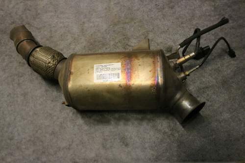

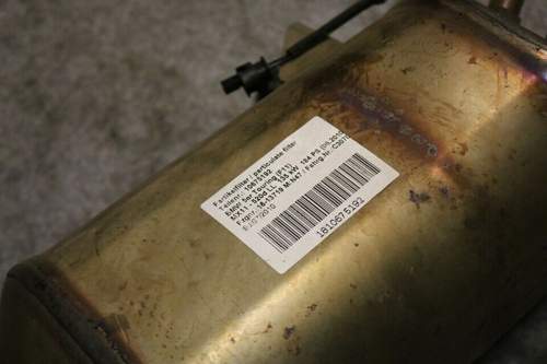

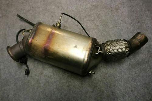

...auch der N47 hat immer 2:
https://www.newtis.info/.../AGIqRxfw
bzw.
https://www.newtis.info/.../FIhbbLsj
Ja es gibt auch N47 mit 2 Abgastemperatursensoren.Wenn allerdings nur der Wert von einem Abgastemperatursensor
angezeigt wird,dann hat man meist auch nur einen.Man könnte ja auch einfach mal in den Motorraum schauen. 😉
N47 DPF 1
N47 DPF 2
N47 DPF 3
...stimmt - den Schaltplänen entsprechend bis 08/11 nur einer.

...die max. Aschebeladung beträgt ca. 25g/l (DPF-Volumen) - bei ca. 5l des F10/11 also 125g.
Die Aschebeladung kann nicht direkt gemessen werden, sondern wird berechnet. Wesentliche Eingangsgröße ist die Intervalllänge zwischen den DPF-Regenerationen.
Der F10/11-DPF hat eine Gesamtlaufstrecke von ca. 250TKM bei einer unterstellten "Normalnutzung". Entsprechend dem aktuellen (errechneten) Zustand des DPF wird eine "Restlaufstrecke" (RLS) ermittelt. Die kann man mit dem BMW-Wartungsprogramm auslesen (Diagnoseabfrage des Motorsteuergeräts DDE).
Beim Gebrauchtkauf ist - neben der bloßen RLS - zu prüfen, ob die Summe (Kilometerstand + RLS) größer oder kleiner als 250TKM ist.
Ist sie wesentlich kleiner, hatte der Motor ungünstige Betriebsbedingungen.
