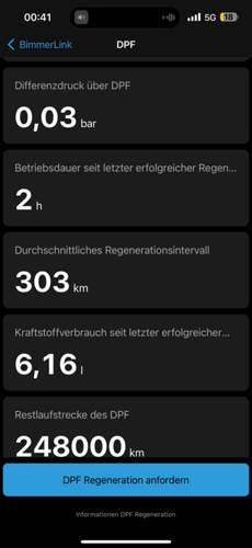

Hallo ich fahre einen 318d 2011 e90
Mein Problem mein Dpf regeneriert alle 50km und baut 30g ruß auf
Ich habe den Dpf einigen lassen (von einer Frima)
Sensor und Schlauch getauscht
Ansaugbrücke wurde gereinigt vor 30.000km
Injektoren rücklauf einwandfrei und springt super an
Alle dpf werte sind top
Nix im Fehlerspeicher
Bitte um hilfe

eventuell der differenzdruck sensor defekt? dieser ist ja dafür zuständig die beladungsgrenze des Dpfs zu beobachten und wenn eine bestimmte menge erreicht ist eine Regeneration einzuleiten.
@KadirIpek schrieb am 4. April 2024 um 11:09:56 Uhr:
Was komisch ist
Bei mir war der schlauch mal kurz ab 100km ca . War nicht fest und ist runter und da war alles gut er hatt ganz langsam aufgebaut etc dann habe ich den wieder drauf und er spinnt wieder sehr komisch

Zb wenn ich viel gas gebe also vollast baut er schneller auf und wenn ich tempomat fahr bleibt er kurz gleich und geht langsam nach oben der ruß masse wert
Für mich gibts nur 2.sachen entweder motorsteuergerät oder injektoren

Während der Fahrt wird das nie gemessen und auch die Aussage zu Gewichten ist Pille und zählt hier nicht.
Jain, es können die Injektoren sein oder auch vieles andere. Da du sagst das alle Soll im Ist sind kann es ja eigentlich nur noch DPF oder Inis sein.
bei Falschluft hättest du komische Werte sehen müssen, daher schließe ich das aus.
Aber wenn auch dies die Werke gemacht hat möchte ich auch diese Diag in Zweifel ziehen.
Daher geht es wohl besser erst mal mit allen Soll/Istwerten hier weiter. Also einer gescheiten Diagnose und Analyse der Werte.
[Von Motor-Talk aus dem Thema 'Ruß2' überführt.]
Durch die Vielzahl an Threads die du zu dem gleichen Thema aufgemacht hast, und das was du schreibst, blickt keiner durch!
Du schreibst hier, das dein Auto alle 50km den DPF regeneriert und hängst ein Screenshot ran, wo steht: Durchnittliches Regenerationsintervall 303km?? Irgendwie schon widersprüchlich!
