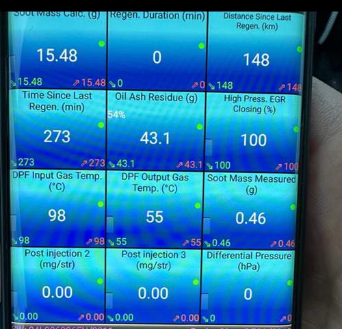

Moin, ich hab gerade mal die Werte zum Partikelfilter mir mit OBD11 anzeigen lassen.
Rußmasse gemessen -11.9g
Rußmasse berechnet 7.5g
Beladungsgrenze 80g
Beladungsrate 0.1g/km
a) passt das, minus 11g?
b) wann regeneriert er? Sicher nicht bei 80g...
Das wäre dann ja etwa alle 800 km
c) Wie ist der Zusammenhang zwischen den Werten
Obd11 - dpf

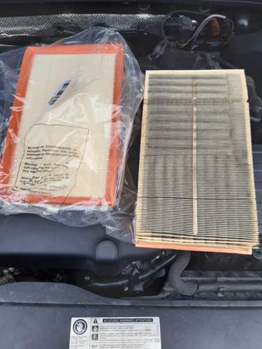

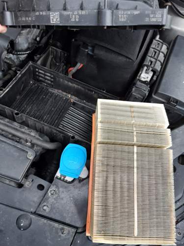

DPF Drama Update
Bitte lachen ihr alle mich nich aus. Folgende Bilder sagen mehr als 1k Worte.
Da war fast ein Vogelnest. Viele Blätter und Schmutz
Nach dem Filter wechseln bin in der Stadt 80 km gefahren ohne regeneration. Will nicht laut sein aber hoffe dass das DPF Drama zur Ende geht
Wechsel meinen bei jedem Ölwechsel mit, also mindestens 2 mal im Jahr. Aber so schlimm sieht es doch nicht aus.
Die Fotos sind vor dem wechseln.
3 Tage früher habe ihn rausgeholt und da war viel schlimmer.
Aller Blätter entfernt und grob geputzt bis der Neu gekommen ist

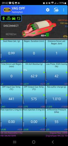

Zu den häufigen Regenerationen kann ich leider nichts sagen, da ich das Problem aktuell selber habe, ABER folgendes zur VAG DPF App und den sprunghaften Anstieg der berechneten Rußmasse (soot mass calc.):
Ihr müsst immer beide Werte betrachten, das MSG startet eine aktive Regeneration, sobald einer der zwei Werte über den Grenzwert springt. In der VAG DPF App wird z.B. bei mir (2.0 TDI EA288, CRMB, 150 PS ohne Ad Blue, BJ:2018) nur die berechnete Rußmasse angezeigt, jedoch nicht die gemessene. Ich hab mich am Anfang auch gewundert, warum die berechnete sprunghaft steigt, bis ich mit VCDS die gemessene und berechnete Rußmasse ausgelesen habe. Die gemessene steigt zumindest bei mir viel schneller bis zur Grenzwertüberschreitung und es wird eine Regeneration eingeleitet. Dabei wird auch die berechnete Rußmasse auf diesen Wert angehoben und beginnt dann wieder zu fallen. Ich habe mir daher von der App Car Scanner die Vollversion gekauft und kann damit alle Werte auslesen, da sieht man es dann auch schön am Handy.

Die Vag App in der kostenlosen Version zeigt nur die berechnete Rußmasse an.
Erst bei der Vollversion zeigt es alle Werte an.
(Siehe Foto)
Ich hab die Vollversion, und bei mir wird die gemessene Rußmasse nicht angezeigt (EA288, 150Ps TDI, CRMB). Ist anscheinend leider nicht bei jedem Motor gleich. Beim EA189 1.6 TDI CAYB werden nämlich beide Werte angezeigt.

Macht vielleicht Sinn mal dem Support der App zu schreiben inkl VCDS Scan und dem vermissten IDE.... Wert, der unter erweiterte Messwerte angezeigt wird. Vielleicht ist die Nummer anders als bei anderen MStG. Dann hat der Entwickler die Chance das einzubauen.
Also mit anderen Tools kenne ich tatsächlich das Problem auch nicht. Auch die Tatsache, das der gemessene wert höher und schneller steigen soll, als der errechnete, verwundert mich ein wenig. Endweder ist bei dem Fahrzeug etwas kaputt, ein schlechtes Tuning am Steuergerät, oder weit über 400tkm am Tacho 😉
Bisher bei allen geloggten Fahrzeugen wurde die Regeneration ausgelöst, weil künstlich der errechnete Wert schneller gestiegen war, oder der maximal km Wert von 750-800km erreicht wurde. Aber das tatsächlich nach Messung eine Regeneration notwendig war, war eigentlich nie der Fall. Da müsste man ja schon extrem viel Stadt und Kurzstrecke fahren, wo dann wieder die Frage aufkommen kann, ob der Diesel der richtige Antrieb für ein ist.
