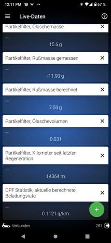

Moin, ich hab gerade mal die Werte zum Partikelfilter mir mit OBD11 anzeigen lassen.
Rußmasse gemessen -11.9g
Rußmasse berechnet 7.5g
Beladungsgrenze 80g
Beladungsrate 0.1g/km
a) passt das, minus 11g?
b) wann regeneriert er? Sicher nicht bei 80g...
Das wäre dann ja etwa alle 800 km
c) Wie ist der Zusammenhang zwischen den Werten

Wie alt ist dein Fahrzeug bzw. Der Partikelfilter? Die 80g bezieht sich auf den Aschegehalt, wenn dieser erreicht wird, ist der DPF voll und muss gewechselt werden. Regeneriert wird bei ca. 20g.

ja das passt. Meiner zeigt nach der Regeneration auch ca. -6 an.
Du hast die letzte Regeneration vor 14km abgeschlossen.
Regeneriert wird bei 23 Gramm.
Meiner Regeneriert ca. Alle 250 bis 300km mit viel kurz Strecke Anteil.
Der Wagen und der DPF ist drei Jahre alt.
Muss Mal drauf achten wann er wieder regeneriert.
Ich glaub so bei 150 km war es das letzte Mal.
Sollte gemessen Masse nicht einigermaßen mit der berechneten Masse zusammen passen?
Sieht man irgendwo wie weit es noch bis zu den 80g ist?
Der Wert der Ölaschemasse ist der Wert der immer mehr wird, also max. 80

Die berechnete Masse wird mit der Verbrauchten diesel Menge einfach hochgerechnet. Ist quasi eine Schätzung.
Die gemessene Masse ist die tatsächlich Ruß Masse, was durch die Differenzdrucksensoren ermittelt wird.
Als Beispiel wie es bei mir immer ist:
Berechnete Ruß Masse : 23g
Gemessene Ruß Masse : 3g
Regeneration wird eingeleitet.
Nach der Regeneration:
Berechnete Ruß Masse : 5g
Gemessene Ruß Masse : -6g
nicht ganz korrekt oder vollständig der erste Absatz. Die Temperatur am Abgastemperaturgeber 4 nach DPF hat auch große Auswirkungen auf die berechnete Menge. Wenn die Temperatur dort sehr gering ist, geht die Menge schneller hoch. Wenn man dort 400-500° hat, kommt kaum berechnete Menge hinzu. Und ab 550 wird es weniger. Auch ohne aktive Regeneration.
kann man schön mit VCDS beobachten auf der Autobahn.

So wie manche schon geschrieben haben, das eine wird anhand Kennfelder berechnet, kann aber auch da sinken, das andere wird tatsächlich gemessen.
Der berechnete wert ist sehr vorsichtig eingestellt, sieht man ja anhand der gemessenen Werte und der Differenz zueinander.
Ja man benötigt eine hohe AGT, dann kann man auch bei 50km/h in der statt passiv regenerieren. Z.b sehr hoher Gang knapp über 1000 Umdrehungen Berg hoch, da hat man auch eine AGT das der berechnete wert sinkt, meist sind solche Last Zustände aber nur von kurzer Dauer.

80g ist die Wechselgrenze
20,8g der aktuelle Füllstand
Rußmasse berechnet oder gemessen.
Wegstrecke seit letzter Generation also zum aktuellen Zustand, nicht der max wert.
Diesel Verbrauch seit letzter Regeneration
Die Grenze, ab wann regeneriert wird, bei mir 23,49
