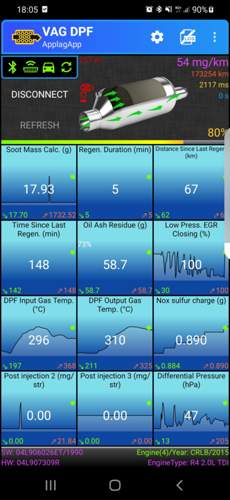

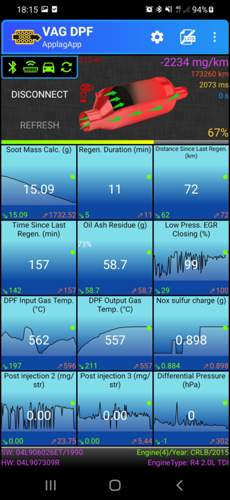

Mein 2.0 tdi mit 150 ps regeneriert sich momentan ziemlich häufig jeder 50 km. Ja stimmt momentan fahre ich ihn nur im Stadt und kurzstrecke allerdings ist mi aufgefallen dass dpf werte bzw soot maas calc. Steigt unangemessen hoch. Bis 9g und 42 % ist alles in Ordnung danach steigen die Werte sofort auf 98% und 22g. Kurzfristig sogar 1732g was nicht möglich sein kann.
Anbei paar Fotos.
Bitte um eure Meinung was das sein könnte.

Meine Vermutung: die DDS Sensor(en) haben eine Macke. Schau erst mal, ob sie "optisch" noch im Ordnung sind. Beim Passat liegen beide unter einer Hitzschutzmatte, die man aufknöpfen kann. Ansonsten kannst Du sie nur tauschen, da eine Prüfung auf *richtige* Funktion nur schwierig möglich ist. 302hPa ist allerdings viel zu hoch.

Nein, der Anstieg sollte stetig und einigermaßen linear sein. Keine großen Sprünge wie von 9 auf 22 gr. Beim MQB bin ich mir gerade nicht sicher, ob das M-Stg die Nullabgleichsfunktion für den DDS hat. Mußt Du mal suchen. Auf keinen Fall dabei den Aschewert des DPFs Nullen!
Hab in der letzten Tagen nochmal genau die regeneration beobachtet. Er regeneriert sich immer nach 54 Km egal welche Werte liefern alle Sensoren. Übrigens regeneration ist im Stadtverkehr sowie im LEHERLAUF möglich. In max 15 min ist er wieder in soll Bereich
Wie gesagt, sprunghaft darf der Rußwert nicht ansteigen und wäre, wenn man sich eine Verbrennung anschaut, auch nicht logisch.
Regenerationsintervall mit 54km ist *viel* zu kurz. Selbst unter den schlechtesten Bedingung mindestens mal um den Faktor 3-4. Du hast in einem der obigen Bildern von VAG DPF einen (max) Rückstaudruck von 302hPa. Das ist für einen normalen Betriebszustand (Motorlast egal) ein viel zu hoher Wert.
Die fast 59gr Asche sind auch ein bischen hoch für einen Motor mit nur 175tkm. Ich habe bei meinem (190PS 2WD) mit 190tkm knappe 49gr Asche.

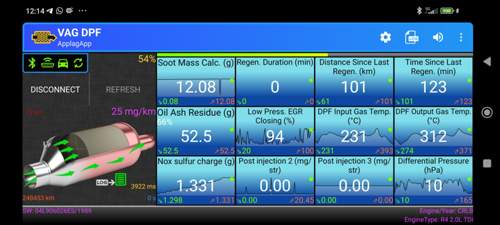

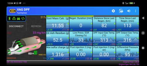

Nach einer Regeneration liegt der DD bei 7-10 hPa im Leerlauf ansonsten maximal 170 meine ich gesehen zu haben.
Hier Mal zwei Screenshots von mir. Bei wird bis 16/17g beladen bevor ein Sprung auf 22g kommt. Regeneriert wird bis auf 7g, bis der DPF abkühlt sinkt der Wert weiter bis auf 4g. Je nach Fahrweise alle 200 -300 km
