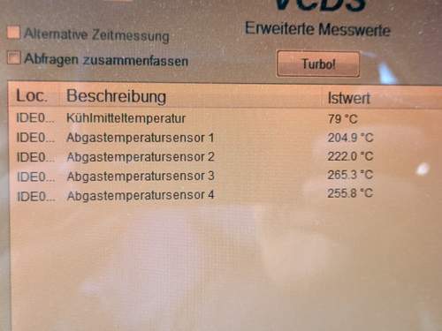

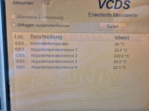

Bei meinem 3.0 TDI, 204 PS quattro habe ich bemerkt dass der Abgastemperatursensor 2 immer 222°C anzeigt, egal ob der Motor kalt oder warm ist, siehe Fotos. Es ist nichts im Fehlerspeicher. Der Sensor muss doch defekt sein oder? Kann mir jemand sagen wo genau der Sensor sitzt? Sollte ja baugleich zum 245PS sein... Danke
Motor kalt
Motor warm
Ich meine gelesen zu haben das bei einigen Motoren es einen Temp-Sensor nicht gibt im Vergleich zu anderen. Und dieser „Fake“-Sensor dann einen hohen, statischen Wert ausgibt (bzw. im STG direkt hinterlegt ist).
Müsste einmal einer bestätigen bei welchen Motoren das so ist.
Das wäre zumindest eine logische Erklärung 🙂
Wäre cool wenn jemand beim 3.0 TDI mit 204 PS prüfen könnte ob der Abgastemperatursensor 2 auch konstant 222,0 °C anzeigt... Ich kann mir vorstellen der 245 PS Motor ist in dem Punkt baugleich (zumindest der ohne Adblue) bin mir aber nicht sicher.
Ich habe mir das Abgassystem mal angeschaut und habe folgendes gefunden:
Abgastemperatursensor 2 =G448 ist wie es aussieht nur beim V6 mit EINEM Turbo ohne SCR System NICHT verbaut.
Bei allen anderen ist dieser aufgelistet.
Das ist ja schonmal eine gute Info, dann sollte meiner den also nicht haben, danke 🙂
