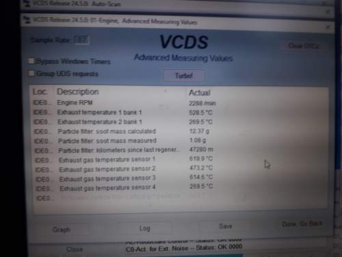

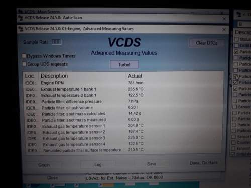

Fahrzeug regeneriert eigentlich permanent. Es sich bemücht immer, aber DPF Temperatur ist max 500celsia.
DPF Temperatur ist einfach zu niedrig. VCDS zeigt Temperatur DPF währen Zwangregenerierung max bis 520celsia. Senzor 4 zeigt ganzen zeigt ab 210-230celsia. Mein KFZ-Mechanik hat mir gesagt, dass senzor 4 zeigt absolut falsch. Alle Sensorem ca. gleiche Werten zeigen haben.
Es ist möglich, dass senzor 4 zeigt zu niedrig und DPF kann nicht über 600celsia erreichen?
Sensor 4 ist nicht vor DPF, aber dahinter..
Auspuff ist hinten absolut heiß..
Zwangregenerierung läuft 20 minuten, aber Temperatur ist leider nicht über 600celsia und nach 20 minuten ist beendet ohne Fehler.. Ruße sind natürlich immer drin.
Sensor 4 tauschen? Bringt was das?
Habt Ihr manche Ideen? 🙁 Was soll ich bitte machen? Ich bin schon verzweifelt.
Anbei VCDS Ausdruck.
B3efd7cd-2b0f-465d-92c7-61ca7021e94b
C8b57ef3-d327-4817-90f4-479099846b62
Es könnte natürlich sein, dass der Sensor 4 defekt ist und falsche Werte liefert. Diese falschen Werte könnten eine erfolgreiche Regeneration verhindern. Es wäre tatsächlich einen Versuch wert, den Sensor 4 zu erneuern.
Nimm aber einen Sensor original von Audi. Die Fahrzeuge reagieren zum Teil empfindlich auf Zubehör-Sensoren.
