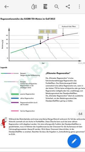

Habe mir die PDF grade mal angesehen.
Zum einen werden ja die jeweiligen Regeneration erklärt, passiv, aktiv, aufheizen, Service Kunde und Service Werkstatt.
Dann das eben nach 2 Ebenen geschaut wird, also den von Dir und mir hier schon erwähnten und gezeigten errechneten und gemessen Werten.
Dann kommt Deine besagte Seite 64. Wo von der 750km Grenze gesprochen wird.
Den Text lese oder verstehe ich aber im Zusammenhang mit dem Diagramm darüber und den Angaben links etwas anders.

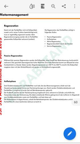

Ich habe mal ein Screenshot angehängt.
Interessant ist für mich der passus nach dem Komma in Verbindung mit dem Diagramm oben drüber und der Legende Links.
"....., wenn in den letzten 750km keine erfolgreiche oder garkeine Regeneration stattgefunden hat,......"
In der Legende wird Grün die Passive Regeneration angezeigt, als Möglichkeit.
Zusätzlich habe ich ein Screenshot eingefügt, über die Beschreibung der Passiven Regeneration.
Wenn ich den Text also richtig verstehe, setzte ich den Km Zähler mit einer auf der Autobahn erfolgreichen passiven Regeneration auf "0" zurück.
Somit kann die km Strecke zwischen einer Aktiven Regeneration über 750km liegen.
Vielleicht war da unser Missverständnis oder Kommunikationsproblem, zu differenzieren, zwischen einer generellen Regeneration und der hier (Lüfter laufen bei abstellen) thematisieren Aktiven Regeneration.
Weil anhand des Diagramm und Textes, kann ja durch die Möglichkeit der passiven Regeneration, die km Differenz zwischen zwei Aktiven Regeneration höher als 750km sein.
Das ist ja zumindest das, was ich zum Ausdruck bringen wollte, das man durch entsprechende Fahrweise auch sehr lange Strecken ohne die von Motorsteuergerät eingeleitete aktive Regeneration fahren kann.
Ich lese das eigentlich genau so wie PassatB8BiTDI. Wenn keine (und nur dann) keine Regenerierung nach 750 km stattgefunden hat, dann wird eine Zwangsregenerierung eingeleitet. Das einzige was mich ein bischen stört, ist die Formulierung "unabhängig vom Beladungszustand des DPF". D.h. für mich auch wenn dort nur z.B. 5 gr Russ nach 750km wären, würde er Regenerieren (Zitat: um die Beladung möglichst gering zu halten). 5gr nach 750 km sind aber ohne passive/aktive Regeneration nicht möglich.
Also ich verstehe den Text so, dass auch wenn man z.B. 1000 km am Stück über > 160 km/h über die AB fährt, wo ja permanent ausreichend hohe Temperaturen für eine passive Regeneration vorherrschen und die Beladung dann zwangsläufig nahe Null sein müsste, auch in diesem Fall nach 750 km eine aktive Regeneration sicherheitshalber ausgelöst werden würde. Ihr könnt ja mal den Kanal "Kilometer seit letzter Regeneration" im MSG beobachten. Der wird nämlich nur nach einer aktiven Regeneration genullt. Wäre obige Annahme richtig, dürfte der nie deutlich über 750 km liegen, auch wenn man quasi die ganze Zeit passiv regenerieren, also mit entsprechend hoher Last fahren würde.
