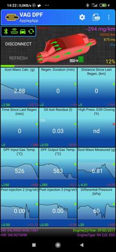

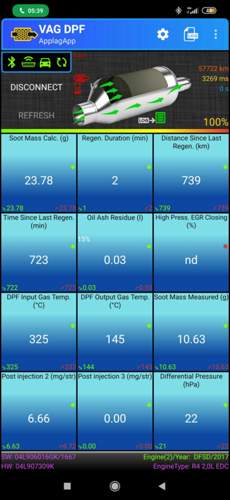

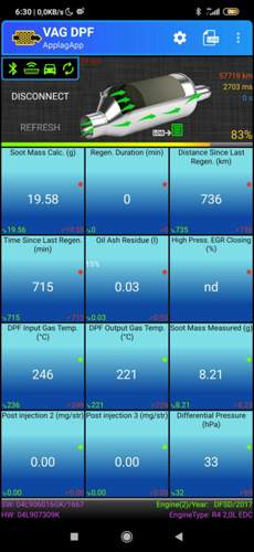

@Passat-B8BiTDI egal wie hoch der Wert Ruß gemessen oder errechnet ist, er beginnt bei knapp 750 km die Regeneration, das muß eine Sicherheitsfunktion sein. Mir wäre es lieber man mit passiver Regeneration den Ruß runter bekommt. Das einzige was die Regeneration verhindert ist ein leerer Tank, dann schaffe ich 50-75 km zu fahren bei über 24 Gramm Ruß.
Hier das Beispiel innerhalb von zwei Kilometer plötzlich der Filter "errechnet" voll aber gemessen nicht wirklich.
Diese 750km sind aber als mwb nirgends zu finden, die gramm werte schon.
Dann haste aber in dem Augenblick ein schlechten betriebspunkt gehabt, weil auch gemessen ist der Wert um über 2g gestiegen.
Aber man sieht da gut, das der errechnete Wert oftmals deutlich höher ausfällt.
@Passat-B8BiTDI oben rechts stehen die Kilometer seit letzter Regeneration. Der Wert springt ohne erkennbaren Grund einfach hoch. Ist bei beiden Caddy's so. Bin egal was ich versucht habe nie über 750 km gekommen, auch nicht mit ultimate Diesel. Der EA 288 im Caddy ist geringfügig anders als im Passat, das wird jetzt hier bisschen viel offtopic. Dem EA288 Nutz im Caddy fehlen die verstellbaren Nockenwellen sowie die Ausgleichswellen um nur die größten Unterschiede zu nennen.
Den 150er habe ich ja im caddy geloggt. Das es grade bei den 150er und 190er zich MKB gibt klar.
https://youtu.be/6C5xaxUxIrw
Hier der Link. Zu dem Zeitpunkt waren es etwas über 500km seit der letzten Regeneration. Aber beobachte mal die gemessenen und errechneten Werte.
Gemessen "-" also freier als mit neuen DPF ;)
Selbst der errechnete ist relativ gering und man sieht ja wie er fällt.
Wieso off topic, es geht doch um die Regeneration, dann müsste jeder user, MKB und SW stand am Steuergerät nennen um genau vergleichen zu können, um "allgemein" darüber zu sprechen und erfahrungen auszutauschen, finde ich, kann man auch die gleichstarken EA288 aus anderen Modellen des Konzern nennen, unabhängig ob Caddy, oder Kleinwagen, oder Seat, Skoda, Audi.
@Passat-B8BiTDI ich wollte nur vermeiden das irgendjemand meckert und sagt das ist ein Passat Forum und nicht das Caddy Forum.
Ein "-" beim gemessenen Wert hatte ich auch schon aber nur selten. Mich ärgert das nur, das man wenig Einfluss nehmen kann auf die Regeneration bzw nur mit zusätzlichen Programmen den Ablauf verfolgen kann.
