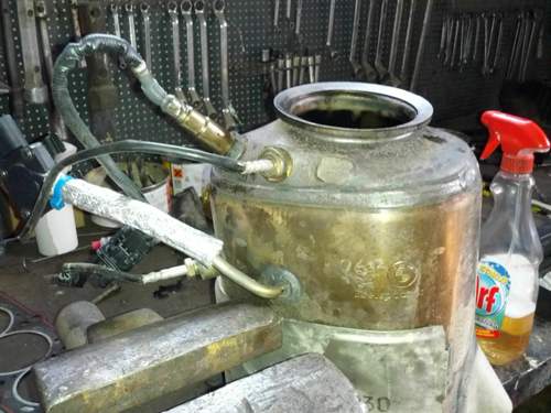

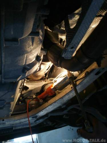

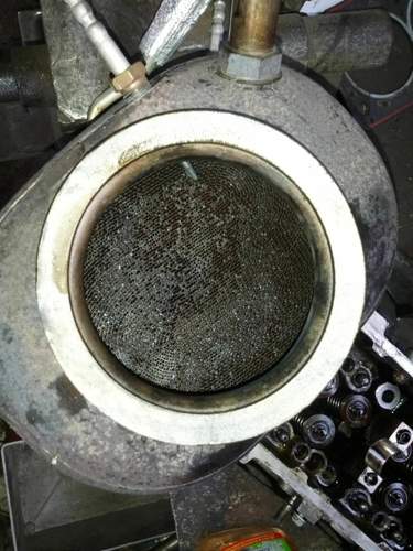

Hallo Leute,
Gute Nachricht für all die, die das gleiche Problem haben:
Ich habe mir in meiner BMW Werkstatt das DPF-Reinigungsset bestehend aus Diesel System Schutz und DPF Direkt Cleaner um € 66,- gekauft (KEIN TUNAP Produkt).
Filter ausgebaut inkl. Sensoren abstecken und mit Fensterscheiben-Spritzpistole besprüht, wieder eingebaut. Zeitaufwand ca. 2-3 Stunden (für einen Hobby Mechaniker kein Problem)
Diesel System Schutz (500ml - reicht für 80 Liter) in den vollen Tank rein.
ca. 20min Fahrt mit etwas höherer Drehzahl - Fehler kam nach ca. 10min wieder - Hier ist es ganz wichtig den Fehlerspeicher (z.B: vom ÖAMTC) löschen zu lassen.
Ich bin nach dem Löschen des Fehlerspeichers bis jetzt ca. 300km ohne der "DPF Fehlermeldung" gefahren (vor der Reinigung kam der Fehler jedes Mal nach ca. 10min) -
(nach der Reinigung des DPF bis zum ÖAMTC Termin hab ich ca. 1500km zurückgelegt)
Wichtig: Bevor ihr den DPF reinigt, lasst euch den Fehlerspeicher von einer BMW Werkstatt auslesen, nicht das vielleicht ein DPF-Sensor oder so defekt ist)
Ich hoffe das ich hier dem ein oder anderem Leidensgenossen mit meiner DPF-Erfahrung weiterhelfen kann.
Hier auch drei Fotos für Neugierige 😉
In naher Zukunft melde ich mich wieder, ob der DPF noch immer Fehlerfrei seinen Dienst verrichtet 😉
