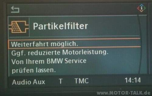

Hallo Community,
Ich habe einen BMW 525d BJ: 2008 mit dzt. 111000km und habe so viele von euch bereits mit dem ledigem Partikelfilter Thema zu kämpfen.
Nach etwa 10km kommt der Fehler: Partikelfilter - evtl. verringerte Motorleistung Weiterfahrt möglich - von einer BMW Werkstatt überprüfen lassen.
In der Werkstatt wurde mir gesagt das der Partikelfilter getauscht gehört(Kostenpunkt ca. € 1900,-. Alle gemessenen Druckwerte sind um ein vielfaches höher als "erlaubt"! Eine per Software manuell "freigeschaltene Regeneration" mit anschließender Fahrt, half nichts. Einen Leistungsverlust bemerke ich keinen.
Ich fahre mit meinem Auto hauptsächlich Langstrecken und trotzdem so ein Ärger mit dem DPF - Die Freude am Fahren ist mir gerade vergangen :(

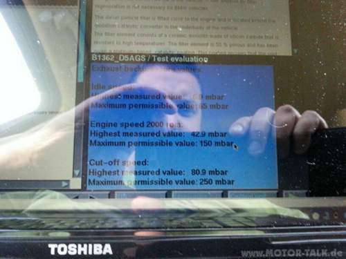

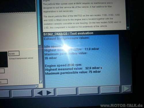

Man kann DPF mit DIS-Software reinigen.
Vor reinigen (Bild 1) und nach dem reinigen (Bild 2)
Bild 1
Bild 2
Man kann den DPF mit Tool32 regenerieren oder DIS und ISTA/D geht auch.
Das ist Manuele Regeneration ,über dis einleiten.Aber wenn der Filter voll ist dann hilft die manuele Regenerations einleitung nichts.Bei mir war der fall so. Habe mehrfah versucht über Dis die Manuele Regeneration einzuleiten, hat aber leider nichts mehr gebracht gehabt.Habe jetzt neue DPF.
bei ersten mal DPF Problem mit ca 130000 km hat der Händler ihn bei mir gereinigt da frisch gekauft war, wegen Garantie.Nach ca 6000 km fing das Problem bei mir wieder an.Durch diesen Forum habe ich dann gemerkt das mein Wagen die Betribstemperatur nicht erreiche.Habe ich also den Verkäufer aufgeforder alle 2 Thermostate zu wechseln.Nach wechsel der Thermostate hat er den Filter freigebrannt KM stand war ca 136000km. Danach war alles einwandfrei zwischendurch habe ich dann auch selber mal manuel die Regeneritation aktiviert.Hat alles super geklappt, konnte ich während der Fahrt am Laptop gut beobachten.Leider bei ca 153000 km hat die Manuelle Regeneration Einleitung nichts mehr gebracht kamm wieder der Fehler mit DPF.Leistung war alles da ,aber der Verbrauch ging bei mir um ca 1 l hoch ,bei gleicher Fahrweise.Im Fehlerspeicher hatte ich am Anfang ab und zu mal alle 6 Glühkerzen Ausfall. Zum schluss kamm es dann andauernd.Dabei hatte ich noch Probleme mit meinen Endauspuffrohren, die waren bei mir stark verrust. Bevor ich noch dass Problem hatte mit den Glühkerzen.Jetzt habe ich neue Glühkerzen mit neue Steuergerät drin und neue DPF drin.seit dem wechsel sind die Endrohre auch blank.Der verbrauch ist auch deutlich runtergegangen under Wagen läuft sauber.
