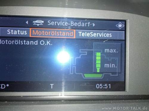

Eine andere Frage - hast du den Fehlerspeicher schonmal ausgelesen? Evtl. ist doch nur eines der Sensoren, die zur Überwachung dienen, defekt? Würde ich mal machen.
Ansonsten - bitte prüfe mal deinen Ölstand! Ist der in der Mitte oder MAX oder über MAX?
BMW_verrückter
Ich habe heute den Ölstand kontrolliert (siehe bitte Anhang)
Mfg
Img-20120815-055144
Alles klar. Ich meinte zwar den Ölpeilstab, aber gut 🙂
BMW_Verrückter
Kann die elektronische Anzeige überhaupt >MAX anzeigen, sofern das Öl noch nicht so hoch steht, dass deswegen eine Warnmeldung kommt? Ohne manuelles Prüfen wird das wahrscheinlich nix 😉

Ok werd ich machen ich dachte die anzeige reicht auch aus 😉

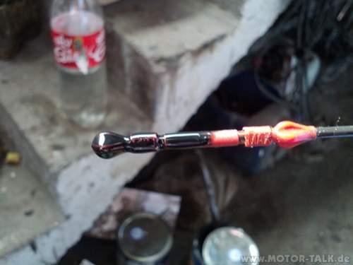

Bitte darum, es kann natürlich sein, dass der Ölpeilstab auch unter MAX anzeigt. Wenn er aber schon über MAX ist, dann ist es nicht gut, da eine Ölvermehrung stattgefunden hat, sprich, durch die vergebliche Reinigung des DPF-Systems durch die Nacheinspritzung Kraftstoff verdampft und durch die Kolbenringe durchdringt, demzufolge du Diesel im Öl hast (riecht auch komisch).

Hi
Hier mein peilstab - heute gemessen
Img-20120818-104417
Perfekt, mehr kann man nicht sagen 🙂
