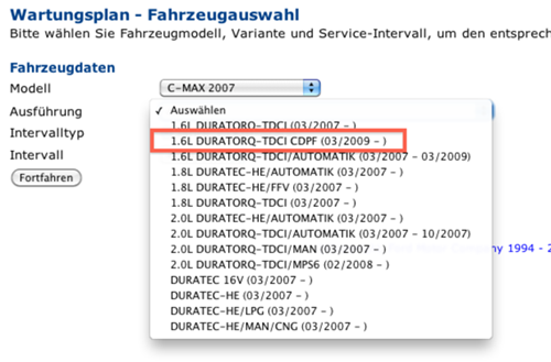

  • Das ist Unsinn, Ford verbaut seit Anfang 2009 überhaupt keinen additivpflichtigen DPF mehr, sondern den wartungsfreien CDPF!
    Das stimmt natürlich nicht. Lediglich den 1.6 TDCI bietet man seit 03/2009 als CDPF an. Den 2.0 TDCI gibt es im Focus und C-Max nach wie vor nur mit Additiv.
    Und wartungsfrei bedeutet lediglich, dass kein Additiv verwendet wird. Auch diese Partikelfilter müssen irgendwann ausgetauscht werden. Das gilt für alle aktiven Partikelfilter.
