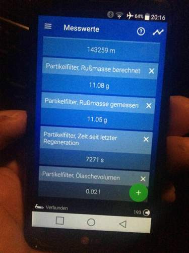

Hier mal meine Werte (A4 8K 2.7TDI CR Bj. 09/2008) ..........bei Km Stand 143000 ... ausgelesen mit OBDEleven....!
Werde die Werte nochmal mit VASPC auslesen und prüfen.

Entweder der DPF wurde getauscht/gereinigt und ordnungsgemäß zurückgesetzt oder jemand hat bei ca. 120tkm das Ölaschevolumen auf 0 gesetzt. Wenn Letzteres der Fall ist, dann sollte wieder ein realistischer Wert eingegeben werden.
@Opel_GTC schrieb am 6. Januar 2017 um 01:11:02 Uhr:
Stimmt, diesen Wert habe ich gerade vor ein paar Tagen ausgelesen, seit dem Tausch des (neuen) DPF (Dezember 2015) und etwa 40.000 km.
Gruß cleMo
Dann passen die Werte 🙂

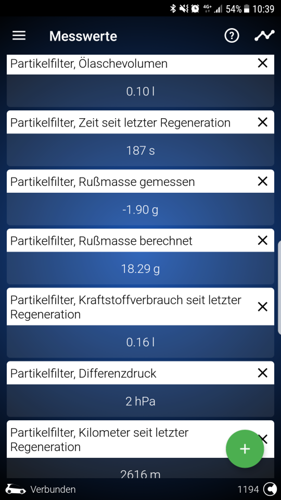

Was meinen die Experten zu meinen Werten. 2.0TDi 143PS 06/2010 mit der Multitronic. 123.000km aktuell drauf. LG
@nitramp80 schrieb am 30. Juli 2017 um 12:21:27 Uhr:
Mit einem Ölaschevolumen von 0,1l sollte er dann noch etwa 100000km halten.

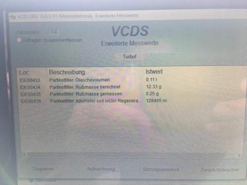

Habe bei mir auch mal geschaut was meint ihr denn dazu
Ist ein VfL 2,7 TDI 98tkm
Img-0542
