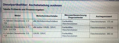

Hier mal die Tabelle für die Aschegrenzwerte des DPF bei 2.0 / 2.7 / 3.0 TDI
4-Zylinder 2.0 TDI (alle Motorkennbuchstaben) Ölaschevolumen 175 ml
6-Zylinder 2.7 / 3.0 TDI (alle MKB, außer CKVB, CKVC) Ölaschevolumen 370 ml
6-Zylinder 3.0 TDI (CKVB, CKVC) Ölaschevolumen 380 ml

Ich fahre seit mehreren tausend km mit einem Wert über der Grenze aber es kommt keine Lampe. Ich erwarte sie eigentlich jeden Tag und das schon seit zwei Jahren. Ich fahre fast nur Autobahn. Erhöht sich das Volumen direkt proportional mit den gefahrenen km oder kommt da noch die Fahrweise dazu?
Wann soll ich den DPF reinigen bzw austauschen? Solange nichts leuchtet mache ich auch nichts. Das ist auch bei so alten Autos auch eine Kostenfrage. Man fährt das Auto entweder kaputt oder man wrackt es ab, aber man steckt da nicht nochmal 2000€ rein um den DPF auszutauschen.
Alles richtig gemacht. So lange weiter fahren bis der Differenzdrucksensor anzeigt dass es voll ist. Das andere ist ja nur ein theoretisch errechneter Wert. Wieviele Kilometer ist der denn schon gelaufen?
