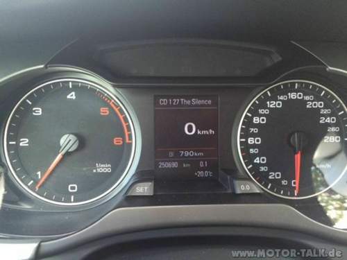

Aktuell hat mein Wagen ca. 249.400 KM drauf. Hat jemand über 250.000 KM seinen ersten DPF?
So, die 250.000 KM sind nun geknackt. Aktuell 250.180 KM mit dem Original DPF ab Werk.
Auffällig ist nun die kurze Regenerationsphase. Kann aber auch daran liegen, dass ich aktuell immer öfter Stadtverkehr habe. Kein Leistungsverlust. V-MAX geht auch ohne Probleme.

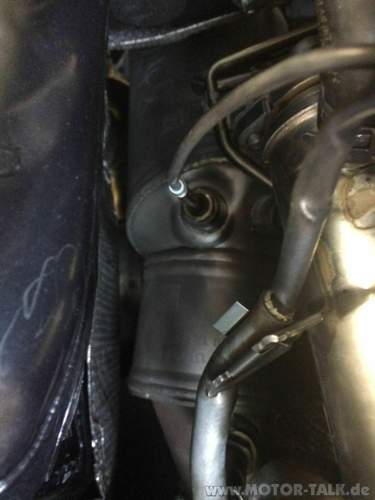

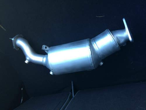

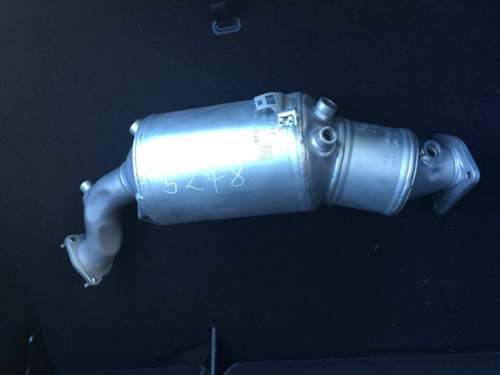

nun ist mir die ganze Sache bisschen heikel geworden. Habe gestern bei Audi mein DPF ausbauen lassen und bei DPF Clean reinigen lassen. Der Einbau erfolgt heute. Aktuell über 250.600 KM. Ich werde berichten...

Aus und Einbau bei Bosch wären es 200 € brutto bei Audi Festpreis 350 brutto. Deshalb habe ich es bei Audi machen lassen. Weil ich da ein besseres Gefühl habe. Der Wagen wird leider morgen erst fertig. Werde weiter berichten ...

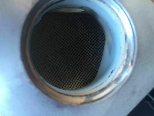

Edit: 120g hat der Filter bei der Reinigung verloren
Gereinigter Filter 1
Gereinigter Filter 2
Gereinigter Filter 3

Wie beschrieben nur Ein- und Ausbau. Die Kosten für DPF Clean kommen dazu. Meiner hatte wie beschrieben (1-2 Seiten zurück) bei 250.000 nur 0,05 und keine Probleme. Nur die Sache wurde mir langsam heikel und habe mich für die Reinigung bei DPF Clean entschieden.
DPF Clean schaut wie schwer der Filter bei Abgabe ist und macht ein Durchströmungstest. Dann wieder nach der Reinigung.
Beim Einbau wird der Filter wie ein neuer behandelt und im Steuergerät auch so eingegeben.
Herrje was eine Histerie. Vollkommender Quatsch vorbeugend einen Filter auszutauschen oder reinigen zu lassen.
Ich möchte dein ungutes Gefühl ja nicht trüben, aber das Geld hättest du auch für einen guten Zweck spenden können. Die ganzen Angaben sind rein theoretische, theortisch errechnete Werte und sagen rein überhaupt nichts zum Zustand des DPD´s aus. Die Haltbarkeit vom DPF zumindet beim Audi hängt ausnahmslos vom Zustand des Motors ab. Grundätzlich behaupte ich, das dieser auf Lebenszeit ausgelegt ist. Wie gesagt, vorausgesetzt ist ein gesunder Motor (!!) Wenn dein Motor übermäßig Öl oder Sprit frisst oder ein schlechtes Fahrprofil hat, dann schlägt sich das früher oder später im DPF nieder. Daher bringt es auch nichts diesen profilaktisch reinigen zu lassen.
Mein jetziger 3.0TDI hat aktuell 325.000 km runter und läuft wie am ersten Tag. Brauche ja nicht erwähnen das der DPF noch jungfräulich ist.
Grundsätzlich, und das ist die wichtigste Angabe zum DPF ist einzig und alleine der Differenzdruck !
Dieser entscheidet über gut und böse. Wird der bei Fehlermeldung überfahren oder zu lange ignoriert wirds eng um dem DPF. Der Differenzdruck ist werkseitig mit einer großzügigen Toleranz ausgelegt, würde mal sagen sehr großzügig, damit auch der letzte Vollhonk seinen DPF nicht zum platzen bringt.
Leider hat der Hersteller es bis heute nicht so richtig im Griff vernüftige bzw. auf Lebenszeit ausgelegte Differenzdrucksensoren zu verbauen. Dieses blöde 60 Euro Ersatzteil kann erheblichen Ärger und Folgekosten verursachen. Da wurden schon so einige DPFs unnötig erneuert oder gereinigt.
Wenn vorbeugende Maßnahme, dann alle 100tkm Austausch des Differenzdrucksensors.

Der gereinigte Filter ist nun eingebaut. Man merkt spürbar einen besseren Durchzug. Ab 200 KMH zieht er auch viel besser. Heute bis 220 KMH ausgefahren. Es ging sogar mehr aber leider der Verkehr lies nicht mehr zu. Ein Partikelfilter was zu dicht ist, kann zu einer erhöhten Temperatur und Turbo Schaden führen.
Ich denke nach 250.000 km war die Reinigung keine falsche Investitionen. Außerdem auf meine Eingangsfrage wer einen Partikelfilter über 250.000 km ab Werk noch drin hat wurde nicht beantwortet.
