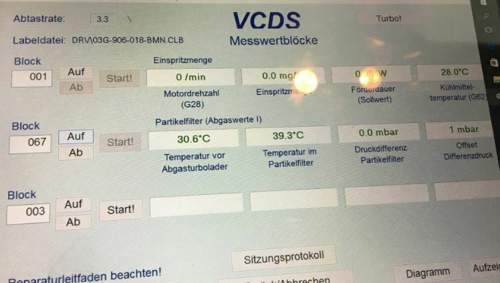

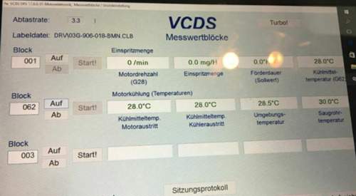

Bild 1: Alle Temperaturen um die 28 Grad (Motor war vorher aus)
Bild 2: Eine Temperatur sticht heraus - Temperatur im Partikelfilter fast 40 Grad während alle anderen mind. 10 Grad kälter sind. Hat das irgendeine Bedeutung bez. meines Problems?

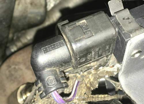

Bild 3 und 4: Der DDS (neu verbaut)

Bezüglich Kühlwasser: Ja, der Wagen wird richtig warm.

Temperaturwerte plausibel.
DPF Differenzdrucksensor ist der richtige, Werte plausibel
