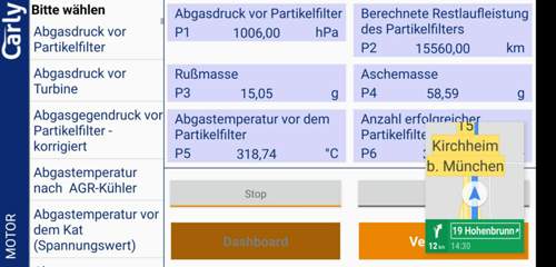

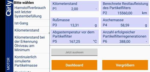

@gendo12 Ändert sich die Restlaufstrecke wenn regeneriert wird und die Rußmasse sinkt?
Und wo hast du die detaillierte Ansicht in Carly gefunden? Welche Version hast du?
@basti55 Unter "Parameter" kannst du im Carly alles auslesen. Du kannst auch die auszulesenden Parameter ändern indem du links die Funktion wählst und dann rechts ein Kästchen klickst, wo die Daten angezeigt werden müssen.
Die Restlaufstrecke sinkt mit jeder Regeneration. Rußmasse sinkt zwar dabei, aber die Aschemasse steigt. Bei mir ist anscheinend schon so voll, dass ich nur noch paar tausend Kilometer fahren kann. Ich bin noch am überlegen, ob ich mein Filter ausbrennen lasse, oder lieber gleich neues kaufe. Variante 1 - ca. 800Euro. Variante 2..... 2000 EUR
Ja bei mir sieht es genauso aus, die Rußmasse sinkt aber die Restlaufstrecke bleibt unverändert bzw sinkt auch anstatt zu steigen. Ich werde wohl die Firma Barten mit dem ausbrennen beauftragen...
