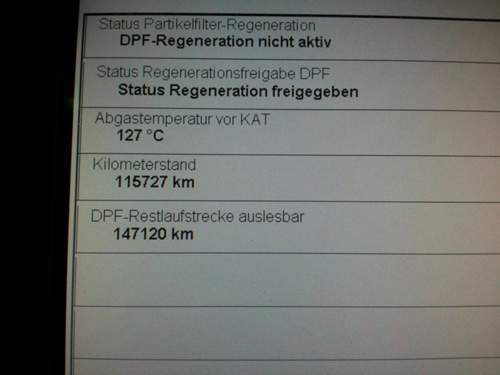

Ich habe meinen Panzer ( F07, 3.0 L Diesel , Bj. 11/2010 , Erstbesitzer ) heute in die Werkstatt zur Revision des Fahrwerkes gebracht. Da er da jetzt eine Woche stehen wird , habe ich den Meister mal nach der Restlaufstrecke des DPF gefragt. Er konnte mir darauf nichts sagen. Seine Antwort war, das wird nicht mehr angezeigt, sondern nur noch, wenn der DPF zu ist.
Ich kann mir das ehrlich gesagt kaum vorstellen. Ist die Auskunft so richtig ?

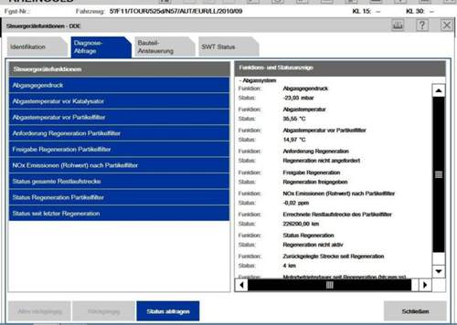

in Rheingold wird das auch angezeigt -> Bild
Abgas

Habe das gleiche Fahrzeug mit Bosch ausgelesen mit Erfolg!
Abgas
Hier ein Bild zu Bosch

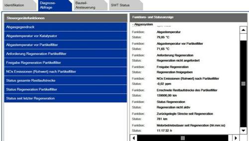

meiner hat nun knappe 200tkm runter mit einer Restlaufzeit von knapp über 100tkm.
Rheingold besorgen Kabel besorgen und selbst auslesen.....

Ja gut die Erwartung deckt sich auch in etwa mit den Angaben von BMW. Natürlich hängt es wie immer von der Fahrweise ab.
Zwischen 200t und 300t km sollte mit der Auslegung des DPF erreichbar sein. Praktisch wäre auch, wenn wie hier individuelle Laufleistung und RG/Bosch Auslesung jeweils gemeinsam veröffentlicht werden, um sich ein Bild machen zu können.

So, jetzt haben es die BMW-Fritzen doch geschafft die Restlaufstrecke auszulesen. 118 Tkm noch, was einer Gesamtlaufleistung von 300Tkm bei mir entsprechen würde. Das finde ich ok.
Bei mir läuft es derzeit rechnerisch auch auf eine Gesamtlaufleistung von (ziemlich genau) 300 tkm hinaus.
