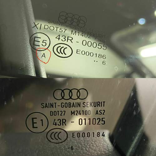

Wie kann ich denn erkennen ob meine vorderen Seitenscheiben tatsächlich aus den akustikglas bestehen? Kann man das der Scheibe irgendwie ansehen ?
Fenster runter fahren und mit den hinteren vergleichen. Ist deutlich dicker.
Hab trotz Akustikverglasung keine Unterschiede in der Scheibenstärke zwischen Vorne und Hinten.
20210626

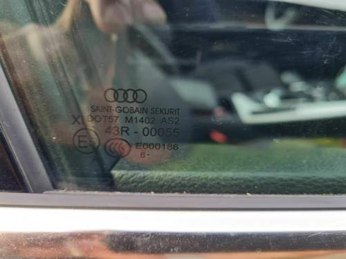

Oder auf die Nummern schauen.
Hab mal ein Bild von zwei vorderen Seitenscheiben angehangen. Die mit dem rot umrandeten „A“ ist die Akustikscheibe. Die andere (untere) ist eine normale.
Die restlichen Nummer/Zahlen sind z.B. das Produktionsland o.ä..

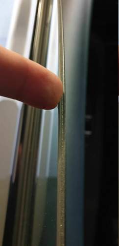

Die vorderen Seitenscheiben in der Akustikausführung bestehen aus zwei dünnen Scheiben. Das siehst du auch wenn du sie runter fährst. Sehr viel dicker als eine normale ist sie nicht.
Oben Akustik, unten Standard

Man erkennt es auch ganz gut an der Glaskante.
