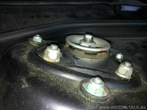

Könnte mir von euch mal jemand die Haube aufmachen und schauen, wie viel Abstand ca. von Domlagermitte ( Gummierhöhungen) zu der Metallscheibe ist, auf der die 22er Mutter ist.Am besten jemand mit Standartfahrwerk.
Gar keins, die Scheibe liegt mittig auf.....
Innen liegt die Scheibe natürlich auf, aussen bei euch euch? oder habt ihr auch nen Abstand? Bild im Anhang roter Pfeil.
Domlager
Ja genauso sieht es bei mir auch aus!
Dank dir Metin!
