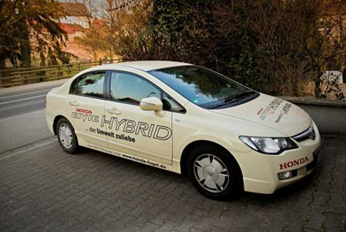

Tja, da haben wir uns wohl beide zu früh gefreut... Es ist nämlich statt dem eigentlich abgesprochenen CRZ der hier geworden 🙁
Img-2995-1

Der Umwelt zur Liebe
Na dann! Mit solch einem Schriftzug auf der Seite hat man wohl alle Macht auf der AB 😉
Tja, super Sache!
