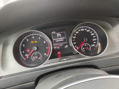

Moin!
Ich bräuchte dringend Hilfe. Habe alles nach Wibutec Anleitung nachgerüstet, aber nun spielt alles verrückt wenn ich die Zündung anmache.
Ich denke dass der Mstg Oin falsch ist. Habe 56 genommen.
Es ist ein 1,2 TSI Mkb CJZA
Welcher PIN ist der richtige?
Danke schon mal!!! ??
Viele Grüße
Andi

Pin 56 ist richtig am Motorsteuergerät
@cateye43 habe gerade bei dem Fahrzeug nachgerüstet! gleicher Motor , gleiches Steuergerät!
Der Anschluss am Lenksäulensteuergerät erfolgt am 16-poligen Stecker in Kammer 5
Der Anschluss am Motorsteuergerät erfolgt an Stecker T94 in Pin 56 (passenden Kontakt verwenden!)

Danke euch für die schnellen Antworten!
Es ist doch alles in Ordnung!
Ich habe nur die Zündung angemacht und dann kamen wirklich zich Fehlermeldungen, von ESP, Reifendruck, Parksensoren, Start-Stopp….
Bin jetzt einmal um Block gefahren und dann war alles gut!
Also für die nächsten die das machen, nicht gleich Panik bekommen… :-)

@cateye43 funktioniert der Tempomat?
Nur mit vcds Codieren funktioniert das System ja nicht
Ja funktioniert!
Habe das Aktivierungsmodul von Wibutec verbaut. Dann kann man mit VCDS die GRA freischalten und brauch keine Onlinefreischaltung über den Freundlichen.
@cateye43 ohne Modul lässt das System nicht zu bzw die Codierung wird blockiert. Deine Weihnachtsbeleuchtung hast du bekommen weil du den Stecker vom Getaway abgezogen hast !
Habe gebrauchte Teile verbaut. Geht genauso und man spart einige Euros
