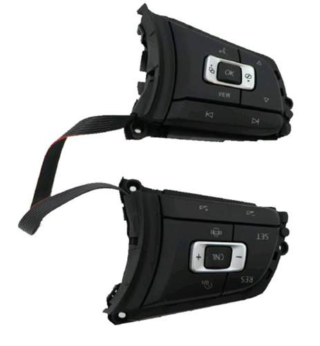

Ich plane, einen Tempomat in meinem VW Golf 7 1.2 TSI bauen.
Ich habe jetzt ein Multifunktionslenkrad ohne tempomat.
Ich habe die notwendigen Komponenten gekauft. ( Multifunktionslenkrad mit tempomat keine ACC nur CNL
und Zusatzleitung Geschwindigkeitsregelanlage.
http://www.kufatec.de/.../...ung-geschwindigkeitsregelanlage-vw-golf-7
Nach dem Stromlaufplan Ich sehe ein Kabel auf J527 Steuergerät für Lenksäulenelektronik T16r pin 5
nach J623 Motorsteuergerät T94 pin 56.
Und laut VCDS siehe Bilder solte das codiert werden.

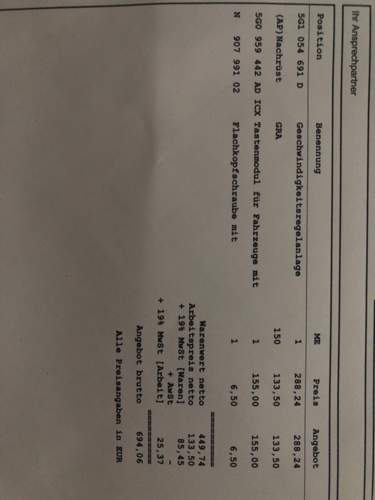

Moin zusammen. Ich bin schon ein Paar Jahre in diesem Forum mit verschieden Automarken aber das was ich heute als Angebot bekommen habe das hat mich echt schockiert. Meine Frau und ich haben einen Golf Variant aus 11/2019 mit 1.5 TGI gekauft mit 25tkm. Kaum Ausstattung, das wussten wir aber vorher. Zumindest ein Tempomat sollte das Fahrzeug bekommen. Dann kam heute folgendes Blatt Papier bekommen…Der Verkäufer meinte das würde um 300€ kosten…musste jemand ähnlich viel Euros auf den Tisch legen?

Du sagst das Auto hat keine Ausstattung. Aber R line hat er oder wie?
Weil das Tempomat Set für die 288€ ist für normales Golf 7 Lenkrad und die Tasten für 155€ sind für das Sport Lenkrad. Finde ich irgendwie merkwürdig wieso da ein zweites mal Tasten abgerechnet werden, wenn in dem Set schon Tasten drin sind.
Die Lenkradschraube macht ,für mich zumindest, auch keinen Sinn, da man den Stecker für das Kabel auch ohne Lenkrad abbauen erreicht. Tasten vom Lenkrad lassen sich auch ohne Ausbau des Lenkrades wechseln. Weiß jetzt aber nicht was da der offizielle Ablauf ist den Wolfsburg zum montieren vorgibt.

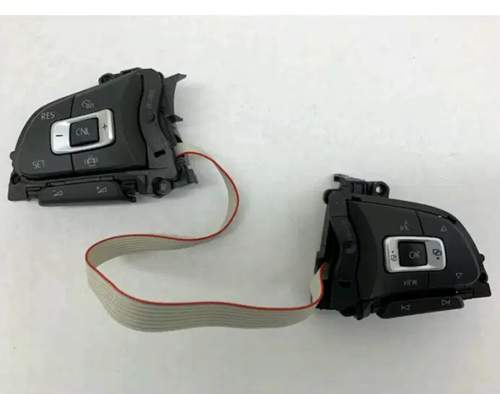

Ich hab mal beide Teilenummern raus gesucht. die Tasten mit Index AA wären für das Lenkrad die richtigen für Tempomat. Index AD wäre für das Sport Lenkrad, also GTI/R/GTD/GTE/Rline.
Der einzeige Unterschied den ich feststellen kann ist, das die Golf 7 Facelift Tasten ab einem bestimmten Modelljahr andere Knöpfe haben. View und Assistenten, anstatt Mode und Telefon.
Aber mit den Tasten aus dem Tempomatset sollte trotzdem alles funktionieren. Also extra Set Tasten wäre nicht notwendig.
