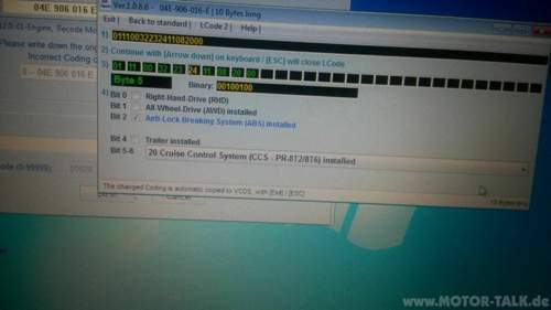

Ich plane, einen Tempomat in meinem VW Golf 7 1.2 TSI bauen.
Ich habe jetzt ein Multifunktionslenkrad ohne tempomat.
Ich habe die notwendigen Komponenten gekauft. ( Multifunktionslenkrad mit tempomat keine ACC nur CNL
und Zusatzleitung Geschwindigkeitsregelanlage.
http://www.kufatec.de/.../...ung-geschwindigkeitsregelanlage-vw-golf-7

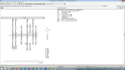

Nach dem Stromlaufplan Ich sehe ein Kabel auf J527 Steuergerät für Lenksäulenelektronik T16r pin 5
nach J623 Motorsteuergerät T94 pin 56.

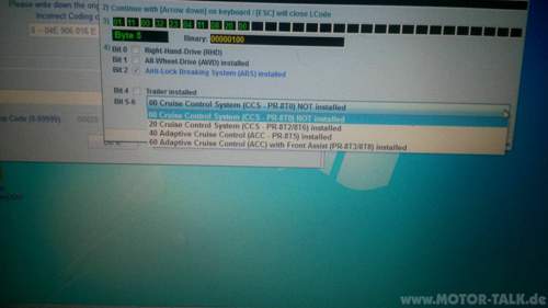

Und laut VCDS siehe Bilder solte das codiert werden.
1. VCDS > Auswahl > 01 - Motorelektronik > Codierung - 07 > Assistent für Codierung
2. VCDS > Auswahl > 16 - Lenksäulenelektronik > Codierung - 07 > Assistent für Codierung
Address 01: Engine (J623-CJZB) Labels: 04E-907-309-V1.clb
Part No SW: 04E 906 016 E HW: 04E 907 309 A
Component: 1.2l R4 TSI H08 4972
Revision: WAH08---
Coding: 01110032230411082000 ALT
NEU CODE 01110032232411082000 MIT MFL TEMPOMAT
Address 16: Steering wheel (J527) Labels: 5Q0-953-549.clb
Part No SW: 5Q0 953 507 AA HW: 5Q0 953 549
Component: Lenks. Modul 007 0070
Revision: -------- Serial number: 1510120003004H
Coding: 0400 ALT
NEU CODE 2400 MIT MFL TEMPOMAT
ist das richtig, unterstützte meine Steuereinheit das!
muss ich mehr programmieren wenn ja, was!
Tipps sind willkommen.

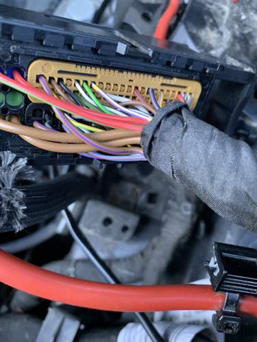

Hallo in die Runde, ich habe eine 1.5 130 ps ACT
Pin 61 ist nicht frei. Nur 40, 44,45,46,47,48,50,52,54,55
51,53,58,60,64,65,66,76,80,81,82,83,84,86,88,90,91 ist frei. Vllt kann jmd helfen ?
entweder hast du dich verzählt oder das Kabel liegt bereits. War der Pin am Schleifring denn frei?
Meinst du am Lenkrad? Ja pin 5 war frei.
Schau mal
Wo soll den das Kabel hin schwarz oder gold ?
Wir waren zu zweit ich glaube nicht das wir uns verzählt haben. Da ist ein schwarzes kabel rausgekommen.
Da wo halt Pin 61 zu finden ist, das sollte sich nur an einem Stecker finden lassen. Ein Fehler im Stromlaufplan ist auch nicht auszuschließen.
@Lksg98 schrieb am 30. Mai 2023 um 20:08:35 Uhr:
Leider ist die unterer Reihe des brauen Steckers nicht zu erkenne auf dem Bild. Ist das vermeintliche schwarze Kabel vlt nur ein Stopfen den man raus ziehen kann?
Dann stimmt irgendwas nicht 61 war belegt 100 Prozent. Soll ich mal vw anrufen und fragen ? Vllt gibt es dafür einen anderen Steckplatz.
ich favorisiere immer noch die Theorie mit dem schwarzen Plastik Stopfen den man raus ziehen muss
Hast du zufällig ein Bild davon wie das oder der aussieht ? Wenn das stimmt dann bin ich erleichtert sonst verzweifle ich. Hattest du auch sowas drin ?
hier an der Stelle ist zb auch so ein Stopfen drin.
