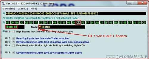

Also zu 1. musst du Bit 7 Binär codieren.
Zu 2. dasselbe mit Bit 6 und dann sollte natürlich der Wagen anklappbare Aussenspiegel verbaut haben .
Am Spiegelverstellschalter müßte dann eine Einstellung zum Anklappen sein.
Hoffe das es alles so stimmt.Probier es mal.
Das Bild habe ich aus dem Q3 Forum von Didel hoffe er hat nichts dagegen🙂
[Von Motor-Talk aus dem Thema 'VCDS Codierungen' überführt.]
Bild #207641560
