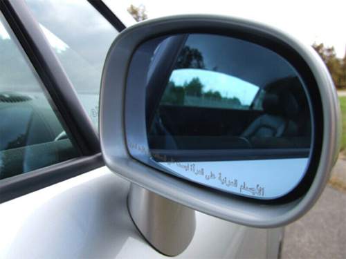

da meine Außenspiegel stark korrodierten, habe ich beim Freundlichen neue bestellt. Für die Beifahrerseite bekam ich nun einen gänzlich anderen, der alles vergrößert. Scheinbar gibt es drei verschiedene Typen von Außenspiegeln: konvexe, konkave und die mit Sichtweitenverlängerung.
Welchen Sinn machen eigentlich die Spiegel, die alles vergrößeren und waren sie ab einem bestimmten BJ Serie? Ist für mich ziemlich gewöhnungsbedürftigt, da ein kleinere Ausschnitt näher dargestellt wird.

Du brauchst rechts (Beifahrerseite) einen Konvexen und links (Fahrereseite) einen asphärischen!
Alle anderen sind für Ausländische Modelle...
Du kannst aber auch rechts einen asphärischen haben, weis aber jetzt nicht genau obs das beim TT gegeben hat!
Ist die Teilenummer 8N0 857 536 ein konvexer oder asphärischer rechter Außenspiegel?

es gibt für die rechte Seite mindestens 8 verschiedene Gläser. (Drei Glasformen, Blau oder klar, mit Beschriftung oder ohne)
Wenn du magst, auch mit arabischer Beschriftung bei konvexen Gläsern. 😉
Auf dem alten Bauteil sollte die Teilenummer eigentlich draufstehen.
Ansonsten kann dir ein kompetenter Teileonkel beim Freundlichen helfen. Mit der Fahrgestellnummer und den Ausstattungscodes deines TT lässt sich vermutlich das passende Glas identifizieren.
Das dein Spiegel flattert, liegt IMO daran, das eine der Haltenasen des Verstellantriebs ausgehängt oder abgerissen ist.

Spiegelglas rechts (plan) - 8N0 857 536
Asphärisch ist er also definitiv nicht. 😉
Unten ein Bild von einem konvexen, rechten Spiegel.
Wäre nur noch zu klären, ob konvex gleich plan ist. 😕
PS: Manni wird gleich total aus dem Häuschen sein! 😛
Spiegelglas-konvex

konvex ist nicht asphärisch und nicht plan... 😉

Konvex ist eigentlich immer nach außen gewölbt. Kann man sich ganz leicht merken: Konvex, wie der Buckel von ´ner Hex. 😉
Meine, dass der Spiegel mit der arabischen Aufschrift konvex ist. 🙂
Das denke ich auch, nur konnte ich keine exakte Differenzierung bei den jeweiligen Teilenummern finden, deswegen die Frage.
Corx schreibt ja im ersten Beitrag, dass sein jetziges Spiegelglas vergrößert.
Nachdem konvexe Spiegel das Bild verkleinert darstellen, hatte er anscheinend vorher ein konvexes und jetzt ein planes Spiegelglas.
Er ist konvex, deswegen habe ich es ja auch oben extra dazu geschrieben. 😁 😛

Jetzt hast Du mir den Abend verdorben.......🙁 Ich war so was von stolz, dass ich mit den konvexen Gläsern meiner Lesebrille (weitsichtig = + Dioptrien )  auf dem Bild ausmachen konnte, dass der Spiegel konvex ist. 😉
Was ich anbieten könnte zur Klärung: Habe in der nächsten Woche einen Termin beim 🙂. Ich könnte den mal nachschauen lassen, welche Art von Spiegel die genannte Teilenummer ist und auch mal fragen, was überhaupt möglich und erlaubt ist. 🙂 Wenn es jemand anderes vorher aufklärt, dann ist es ja noch besser. 🙂
Nu Nochmal...
links brauchste asphärisch und recht brauchste Konvex...
Plan is nur für arabische US und evtl auch Rechtslänkerländer...
