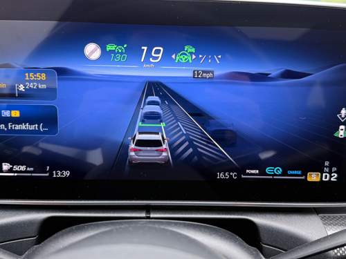

Heute auf der Fahrt von Rüge nach Hause habe ich das erste Mal die Rettungsgasse im Kombiinstrument gesehen. Habch schnell geknipst und mir fast ne Schelle von der der Co- Pilotin erhalten!
Die ganzen Funktionen gibts halt leider bei BMW schon etwas länger. Hoffe die kommen bald in alle Mercedes Modelle.
