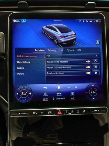

Wenn Distronic eingeschaltet ist und vor ein Auto an einer Ampel anhält, dann bleibt mein Auto dahinter stehen und mit kurzen Antippen des Gaspedals fährt es weiter, wenn das Auto vor mir anfährt.
Soweit ist alles normal, aber ...
Wenn das Auto vor mir bereits an der Ampel steht, wenn ich mich nähere, dann will mein Auto einen Auffahrunfall machen. Es wird nicht langsamer, also trete ich voll auf die Bremse und warte nicht ab, es doch noch gestoppt hätte.
Bin ich falsch programmiert oder das Auto?

Tatsächlich führt eine VIN-Decodierung noch paar mehr Codes zutage (zB K13, K37) als die Bestellbestätigung.
markenschatten hat evtl. einen Versuchswagen, der später marktfähig gemacht wurde ?
Von "Versuchswagen" weiß ich nichts. Ich habe bei einem Mercedes Händler einen Gebrauchtwagen gekauft. In der Zulassung II steht der Vorbesitzer, aber kein weiterer Eintrag.

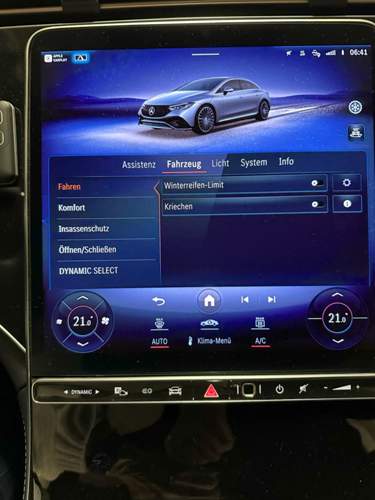

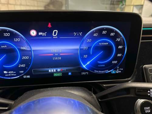

Stell das Auto mal auf Drive und ziehe dann lang am rechten Schaltpaddel und mach ein Foto vom KI.
Wenn ich das rechte Paddle 10s oder auch 1min ziehe, zeigt das Display D und wenn ich loslasse D+. Wenn ich das mit dem linken Paddle mache, erscheint auch D und nach dem Loslassen D-
Von D Auto ist keine Rede.
Diese Symbole gibt es bei mir nicht.

@alingn schrieb am 8. Juli 2024 um 07:33:11 Uhr:
.. wenn ich länger ziehe steht da dann D Auto und in den Anzeigen "Intelligente Rekuperation".
3
2
1
Das gibt es bei mir nicht.
Wahrscheinlich fahre ich gar keinen Mercedes EQE, es steht nur drauf und der Preis war auch hoch genug.
Mir würde noch einfallen: länderspezifisches Verbot von D Auto. Ist aber nicht bekannt bisher, außerdem ist der Wagen ja ein "deutscher" (229L) 🙂
@marienschatten schrieb am 8. Juli 2024 um 08:22:44 Uhr:
Wenn ich dein KI sehe, dann stelle ich fest das die %Angabe des Akku Ladestandes fehlt auf der linken Seite, bei mir wurde die %Angabe im EQE mit Hilfe eines KI Updates verfügbar. Vielleicht gilt das gleiche für die Intelligente Rekuperation und D-Auto.
Was für ein Modelljahr bzw. EZ hat dein Fahrzeug?
Baujahr ist 05/2022, also einer der ersten EQE.
