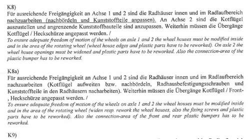

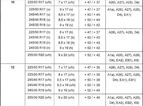

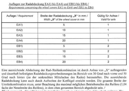

Celsi, um Deine Verwirrung etwas zu entwirren hier folgende Infos:
In der ABE der Spurplatten Deiner ebay-Links stehen Auflagen, die zu erfüllen sind.
Soll heißen, die Tatsache allein, dass eine bestimmte Spurverbreiterung eine ABE hat, heißt nicht, dass diese ohne Vorführung beim TÜV bzw. ohne Eintragung gefahren werden darf.
Siehe beigefügte Bilder.
Daraus geht hervor, dass die 12 mm pro Rad IMMER (außer bei 17 Zoll Felgen) beim Sachverständigen vorgeführt werden müssen (A1a) .
Und die Punkte mit EA oder EB verlangen bei 12 mm Spurplatten eine Vergrößerung des Radhauses durch Radabdeckungsverbreiterungen oder Aufbördeln des Kotflügels !!!
Das will, glaube ich, niemand, wegen 2 mm mehr (12 statt 10 mm) diesen Aufriss zu machen um es offiziell zu bekommen - ich jedenfalls nicht ;) .
NUR !!! die 10 mm sind prüfungsfrei und eintragungsfrei zu fahren - aber NUR auf der Hinterachse und NICHT auf 20-Zöllern.
Die komplette ABE ist hier in diesem Thread verlinkt (von pb_joker), die angehängten Fotos hier von mir sind Ausschnitte aus dieser ABE.
Ich hoffe, etwas "entwirrt" zu haben ;)

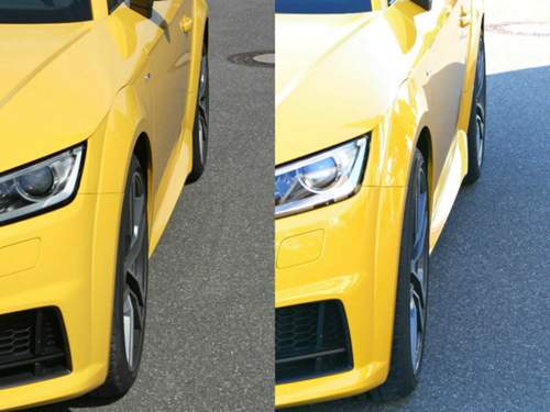

"Vorher-Nachher" der "üblichen" H&R 8/10mm Distanzscheiben mit ABE.
Vorher-nachher-vorn
Vorher-nachher-hinten
