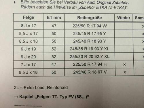

Fahre 8,5x19 ET45 mit 245/35/19 mit Serienfahrwerk
@wolle206 schrieb am 14. April 2021 um 14:54:52 Uhr:
Was wollen/sollen mir diese Zahlen jetzt sagen?
Stehen die in Bezug zu meinem Post?

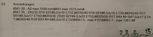

Das sind die Originalfelgen/reifen aus meiner COC. Da haben die 19-Zöller die ET 52
Wenn du Felgen mit ET45 hast, ist quasi das selbe als wenn Du 7mm (gibt es, glaube ich nicht) Spurplatten montieren würdest.
ich hab hier den ganzen Beitrag durchgelesen aber nichts gefunden.
Anscheinend hat noch niemand folgende Kombination eingetragen bekommen:
Audi Originalfelge 9X19 ET 52 245/35/R19 mit 20er Spurplatten pro Seite vorne und hinten?
Ich würde gerne die Spurplatten zum Verschrauben haben wollen. Tieferlegung mit 30mm ist dabei auch noch geplant.
Hinten müsste es passen. Vorne wird es darauf ankommen, ob die Lauffläche abgedeckt ist. Ich denke aber das wird es.
Würde mich über euer Feedback freuen.
LG Don
Hab die gleiche felge vorne hinten 15mm mit 30mm tieferlegung. Passt und schleift nicht. 20mm kannst vergessen.

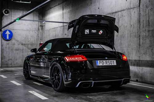

Ich bekomme hoffentlich bald mein TT 8s.
Vom alten Wagen habe ich noch 19“ OZ ultraleggera HLT 8jx19 ET 41 mit 235/35 Reifen.
Laut Gutachten sind die Felgen zugelassen. Hat jemand Erfahrung wie die mit ET 41 aussehen? Würden Distanzscheiben Sinn ergeben, falls ja wieveil mm?
Der Wagen ist nicht tiefergelegt.
Danke der Einschätzung

Das ist ET 40 mit 235ern aber in 20 Zoll und 8,5J
[Von Motor-Talk aus dem Thema 'Welche Distanzscheiben' überführt.]
-mg
@comsat schrieb am 19. Juni 2021 um 14:06:38 Uhr:
Danke, finde sieht ganz gut aus, ohne Distanzscheiben?
