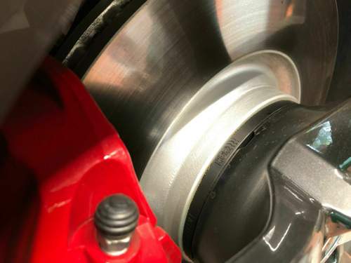

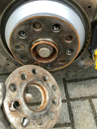

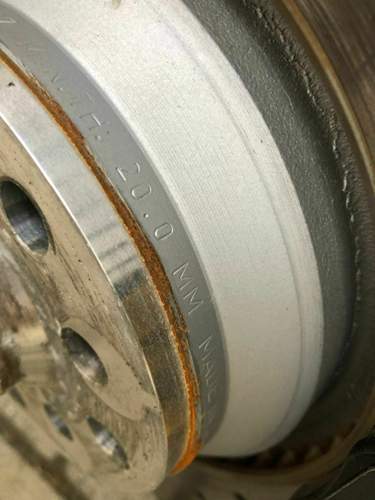

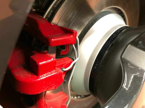

Schon erstaunlich, wie sich der Moder durch die Schlitze nach Außen frisst !! Entstanden ist der Glibber in der Nabe, jetzt erstmal neu lackieren !!

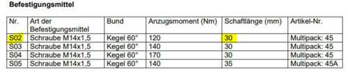

Die erforderlichen Schraubenlängen für die jeweiligen H & R Distanzscheiben stehen in der den Platten beigelegten ABE auf Seite 30, Screenshot ist angehängt.
ORIGINAL-Audi Felgen brauchen KUGELbundschrauben mit Radius R13 (dies entspricht dem Durchmesser = D 26).
Zu den von Dir benötigten KEGELbundschrauben kann ich nichts beitragen.
Für die Originalfelgen von AUDI und 8 mm bzw. 10 mm Scheiben passen diese Schrauben hier:
H&R Radschraube M14 X 1,5 X 37 mm Kugelbund Ø26 bzw. D26 SW 17 - Nr. 1453703
H&R Radschraube M14 X 1,5 X 40 mm Kugelbund Ø26 bzw. D26 SW 17 - Nr. 1454003
Info: Die Originalschrauben sin 27 mm lang. (Die sind M14 X 1,5 X 27, nicht 30, wie Du schreibst).
Siehe angehängtes pdf, da sind alle Schrauben von H&R aufgelistet. (Stand 2014).
H&R Schrauben

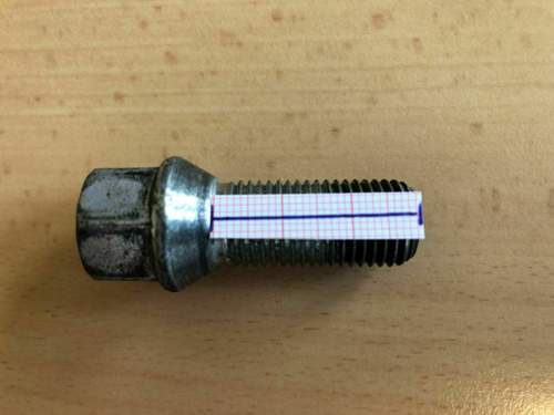

Jetzt geht es mir um die Zubehörfelgen von ATS (auch im AZ gekauft). Die haben einen Kegelbund. Und die habe ich gemessen und sie haben eine Schaftlänge von 30 mm.
Schraubenschaft
Aktuell wäre die Frage also warum eine Schraube mit 30er Schaftlänge und Gesamtlänge 50mm dann mit 40er Schaftlänge ein Gesamtlänge von 67mm haben kann.
Anbei nun mein höchst unprofessionelles Bild der 30er Schaftlängen-Schraube (mein Zentimetermaß ist aktuell nicht auffindbar, aber das mm-Papier ;-); Perspektive verzerrt - aber es sind 30mm...) und der Link zu der "Zubehör-Schraube" vom großen Fluss.
https://www.amazon.de/.../?...
PS: ich sehe gerade, das die 27er des Angebotes eine Gesamtlänge von 54mm hat; meine mit 30mm Schaft halt die Gesamtlänge von 50mm. Was also ist da "länger" bei denen des Angebotes?! Und kann es dazu führen dass etwas nicht passt?!

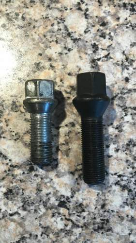

So, habe jetzt mal bestellt weil der Oktober naht. Hier ein Foto was ich meine.
.jpg

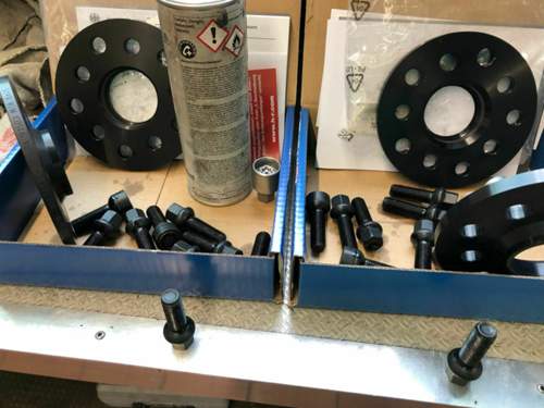

da das Thema bei mir gerade akut wird und ich weitere Komplikationen vermeiden möchte, stelle ich meine Frage hier ausführlich, anstatt mir die Infos mühsam im Thread zusammen zu suchen und dabei Fehler zu machen.
Ich bekomme Ende des Monats meinen Audi TT 45 TFSI quattro Competition Plus (BJ 2021). Darauf montiert sind die originalen Sommerräder (VA/HA: 20 Zoll - 9.0 J, ET 52.0, 5/112)
Als Winterräder habe ich mir selbst die GMP Gunner besorgt (VA/HA: 19 Zoll - 8.5 J, ET 45.0, 5/112) und wollte diese vom Händler vor Auslieferung montieren lassen. Wie viele Felgen mit diesen Abmessungen hat die GMP Gunner eine ABE ohne nennenswerte Auflagen für dieses Modell bzw. Motorisierung.
Nun kam der Anruf vom Händler, dass die Felgen nicht passen (Kontakt mit der Bremsanlage). Dies ginge gerade vielen Kunden so, weil die ABE der Drittanbieterfelgen nicht genau bzw. aktuell genug wären.
Um das Problem zu lösen, will ich nun mit Distanzscheiben arbeiten. Kann hier jemand eine Empfehlung geben, welche Größe (VA/HA) und welche Radschrauben ich benötige? Gerne konkret auf bestimmte Scheiben verweisen.
Danke im Voraus!
Ich kann nur soviel dazu sagen das deine Winterfelge ziemlich genau gleich weit raus bzw rein steht wie deine Sommerfelge.
Eine 9x20 ET52 verträgt mMn ca 10mm Spurplatten ringsherum.
Bei Spurplatten würde ich nur zu H&R oder SCC greifen.
H&R sind die einzigen mit ABE bei z.B. 8mm VA je Seite und 10mm HA je Seite. H&R liefert dann auch die korrekten Schrauben mit, wenn sie den Fahrzeugschein zu sehen bekommen. Mit Felgenschlössern. So haben wir es gemacht. Rund 250 EUR kpl., mit Rabatt glatt 200,- EUR (Mitarbeiterrabatt). Siehe Fotos.
