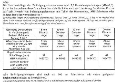

Hallo fahre einen TTR 8S MIT den WH27 in 8,5x19 ET45 mit 245/35/19 mit Serienfahrwerk. Kann ich 15mm Distanzscheiben pro Rad vorne und hinten fahren? Wenn ja, welche sind gut mit ABE? und brauche Ich dann längere Schrauben? Habe noch nie welche gefahren.
Es gibt für den TT keine 15mm Platten mit ABE
Die Frage, ob Du längere Schrauben brauchst, ist interessant. Das hat noch keiner gefragt... 😉
Die Originalschrauben sind 27 mm lang. Davon geht dann die Felgendicke ab, der Rest steckt im Gewinde.
Wenn ich jetzt 15 mm Platten montiere, wie viele Gewindegänge "greifen" dann ca. noch?
Auf jeden Fall zu wenige. LOGISCH braucht man neue, längere Schrauben. Die müssen, in Deinem Fall mit 15 mm, also mindestens 42 mm lang sein. Das steht aber genau alles in der ABE zu den H&R - Spurplatten genau beschrieben, welche Schrauben für die jeweiligen Dicken zu verwenden sind.
Siehe im Dateianhang dieses Beitrag die Seite 30 im pdf:
https://www.motor-talk.de/.../...n-so-wird-s-gemacht-t5317751.html?...
Du brauchst schon bei 8mm neue Schrauben.

@comsat schrieb am 13. April 2021 um 13:42:15 Uhr:
Stimmt. Ich habe gerade mal nachgesehen. Siehe Foto in der Anlage, das ist aus der ABE von H&R
H&R
Bei den kurzen Schrauben am TT hatte ich sogar bei 5mm längere Schrauben besorgt.

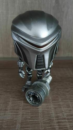

Naja, glaubt was Ihr wollt. 🙂 Ein einziger Deppenbetrieb hat es geschafft, mir gleich 2 Felgenschlösser zu ruinieren. Beim ersten Versuch. Das war erst der 2. Satz neuer Reifen und beim 1. Mal war ich dabei. Ständiges Wechseln der Felgen gibt es bei mir nicht, da kein Winterbetrieb. Nur Montagen mit Drehmomentschlüssel (z. B. zum Versiegeln) , die ich selbst mache.
Anbei noch ein Foto von einem der ausgebohrten Schlösser, das ich mir als Erinnerung behalten habe, die Finger von den Dingern zu lassen.
