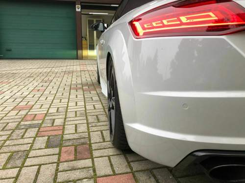

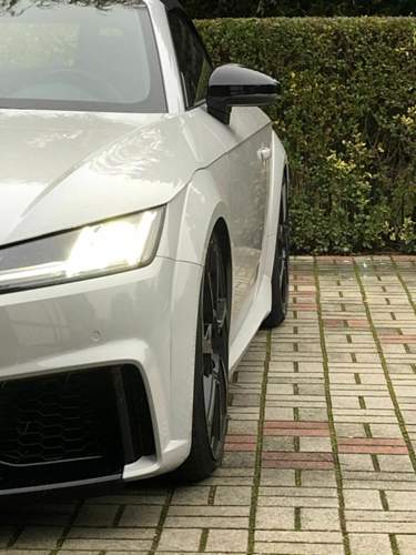

So, hier nochmal für die Tiefflieger :)
Vorn 3mm Platte, passt
Hinten 8mm mit Originalfelgen und 245er Winterreifen
und leichtem Sturz.
Passt gerade so am Knubbel vorbei.

Wo genau wäre da das Problem beim TÜV ??
Also vorne geht doch noch was :D
@Sezi95 schrieb am 11. November 2020 um 22:17:33 Uhr:
Dann müsste ich das Fahrwerk ganz hart stellen oder noch mehr Sturz, das will ich dann doch nicht.
Das ist ja jetzt Winter-Modus, der wird im Frühjahr wieder etwas tiefer sein, dann sind 5 mm vorne
schon zu viel :D

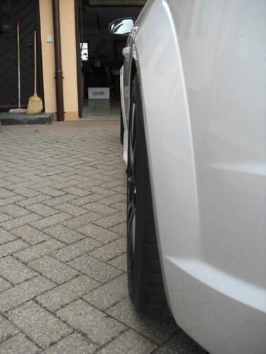

….war heute beim TÜV und hab mir die OZ Leggera mit Spurplatten per Einzelabnahme eintragen lassen. Vorne sind 10 mm und hinten 15 mm verbaut. Es wurden alle Mindestabstände Reifen/Felgen/Bremse/Karosserie genauestens in Augenschein genommen.
Der Prüfer meinte :´ gute Arbeit da gibt's nix zu bemängeln´ und hat das Ganze ordnungsgemäß abgenommen. Hab mir noch 8mm Platten für vorne und 12 mm Platten für hinten zusätzlich eintragen lassen.
Gruss yellowgrip
1
2
3
+2
Hast Du die 255er auf ne 8,5J Felge aufgezogen oder sind das 9J ?
...sind 8,5 Zoll Felgen.....
@yellowgrip schrieb am 13. November 2020 um 08:16:51 Uhr:
OK, dann verstehe ich auch die Spurplattenbreiten :)
