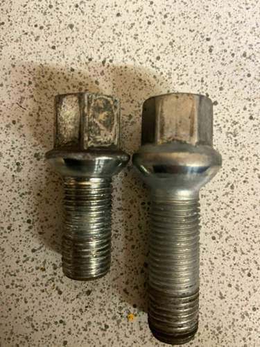

Habt ihr auch so dass der Schraubenkopf von H&R größer ist als bei der Original Schraube?
Rechts die Schraube von H&R . Beides Kugelkopf aber originale passt bißchen besser in die felge. Mein ganzes Auto vibriert mal mehr mal weniger mal garnicht Geschwindigkeit abhängig. Hab die platten jetzt runter geschmissen zum Testen.
….Kugelkopf ist nicht gleich Kugelkopf, es gibt da z.B. R12, R13, R14, hier sollte man schon differenzieren.
Gruss Yellowgrip

@yellowgrip schrieb am 5. November 2020 um 18:07:32 Uhr:
Gruss Yellowgrip
Denke dass die Schrauben schon die richtigen sind weil im Gutachten TTs drin steht. Also ohne Platten alles wieder gut mach die nicht wieder drauf auch das einlenken ist viel besser. H&R normal ne gute Firma bin ein bisschen enttäuscht. Hat bis jetzt immer funktioniert nur beim TT nicht :-(.
