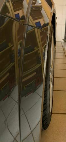

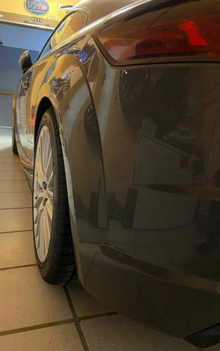

@GTI 1,2u5 schrieb am 3. November 2020 um 12:30:59 Uhr:
Hallo Tim,
Hast du mal ein Foto?
Grüße Andy
Bild 1 hinten Bild 2 Vorne
[Von Motor-Talk aus dem Thema 'Distanz/Spurverbreiterungsplatten' überführt.]
Mal nur so ein Gedanke in den Raum gestellt:
Ich verstehe - was Euch dazu treibt, hinten breitere Spurverbreiterungen aufzustecken, als vorn. Die Optik !!
Aber - was meint Ihr, warum Audi sich dazu entschlossen hat, hinten eine schmalere Spur als vorn zu wählen? ;-)
Vergleicht dazu mal als ein Extrembeispiel den RS3 der hat hinten sogar schmalere Reifen als vorn.
Mit Euren Modifikationen schafft Ihr es, das der ohnehin schon massiv untersteuernde TT noch mehr untersteuert.
Es muss also jeder selbst entscheiden, ob ihm Optik oder Fahrverhalten wichtiger ist. ;-)

Sieht gut aus,
Werde im Winter, Gewindefedern einbauen, mal schauen wie viel platz da noch ist. Für 15.
@GTI 1,2u5 schrieb am 3. November 2020 um 13:40:35 Uhr:
Sieht gut aus,
Kein, greif mal innen in die Radhausschale hinten, zwischen Kotflügel und Stossstange ragt ein Knubbel
nach innen.
Da wird sich der Reifen freuen in der Kurve.

@comsat schrieb am 3. November 2020 um 13:57:58 Uhr:
Sieht gut aus,
Werde im Winter, Gewindefedern einbauen, mal schauen wie viel platz da noch ist. Für 15.Kein, greif mal innen in die Radhausschale hinten, zwischen Kotflügel und Stossstange ragt ein Knubbel
nach innen.
Meistens reicht schon den clip zu entfernen .

@_Tim_77 schrieb am 3. November 2020 um 16:24:00 Uhr:
nach innen.
Da wird sich der Reifen freuen in der Kurve.Meistens reicht schon den clip zu entfernen .
Das ist ein 8S, da gibt es keinen Clip 😉
@comsat schrieb am 3. November 2020 um 18:16:36 Uhr:
Oo Entschuldigung vergessen da ist eine Torx Schraube. Ist aber eigentlich egal wenn stört weg damit.
