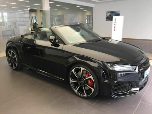

Hallo liebe TT-RS-Gemeinde! Habe gestern an meinen ziemlich neuen RS Winterräder schrauben lassen ... und war, bezüglich der Optik, ziemlich entsetzt. Es sind die originalen Audi Räder 225/40R19. Jetzt zu meiner Frage: fährt jemand diese Kombination und hat Erfahrung mit Spurverbreiterungsplatten!? Was sieht gut aus, was ist erlaubt?
Freue mich über schnelle Antworten, so geht’s jedenfalls nicht weiter.
[Von Motor-Talk aus dem Thema 'Distanz/Spurverbreiterungsplatten' überführt.]
Ich fahre auf meinen, mit 20“ Sommerreifen vorne 10mm und hinten 12mm Pro Seite. Das geht sehr gut. Muss wohl eingetragen werden.
