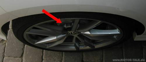

wozu abschrauben? Das sieht man doch auf den ersten Blick (siehe angehängtes Bild).
Und immer bedenken, dass Spurplatten, wenn es nicht gerade welche zum Anschrauben sind (bei H&R ab 20 mm Dicke), um die Dicke der Platten längere Schrauben benötigen. Wenn man die Platten entfernt, dann müssen auch wieder die Serienschrauben verwendet werden. Ansonsten drohen Schäden an der Radnabe und sich lösende Räder (wenn man überhaupt soweit kommt).
Eingebaute-spurplatte-12-mm-dick

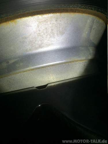

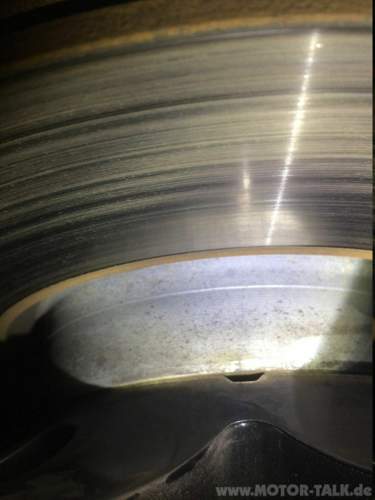

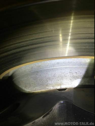

Ich habe heute wieder mein Fahrzeug aus der Werkstatt holen können (die seitl. Spoiler an der Hackscheibe sind wieder fest). Da aber nur am Rande.
Ich habe in der Tiefgarage, dann gleich mal nach den Distanzscheiben geschaut. Habe jedoch leider keine Bezeichnungen finden können.

hm, außer dass das anscheinend eine ganz schön dicke Platte ist (20 mm?!)kann ich auch nix erkennen. Was sagt denn der Verkäufer? Wenn der das Gutachten sendet ist doch alles paletti😉
Das Teilegutachten habe ich jetzt erhalten und kann die Platten nun eintragen lassen. Sie sind von der Fa. SCC Fahrzeugtechnik GmbH.
