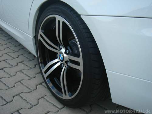

Hallo Leute!!
Möchte jetzt nochmal wissen ob ich in der Kombi fahren kann/darf?!
Bald werden die 313 in der Post liegen , dann will ich die natürlich direkt draufwerfen!!
Felgengröße Vorne: 8x19 ET:37 (vorgesehen 15mm Pro Seite)
Felgengröße Hinten: 9x19 ET:39 (montierten 20mm pro Seite wollte ich beibehalten)
Passt das ohne zu Bördeln ??

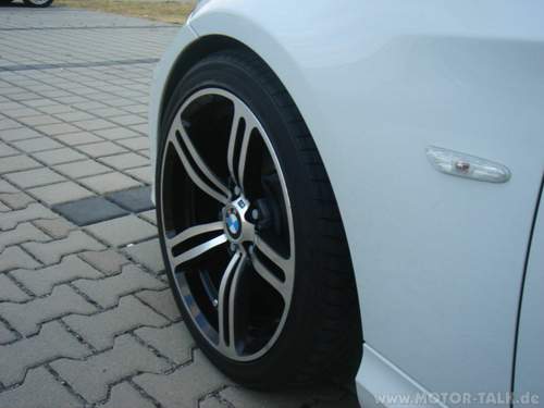

Habe momentan die M193 Felgen drauf , die haben hinten ET37 und wurden mit den 20mm Platten pro Seite ausgeliefert und sind auch eingetragen (Platz ist da trotzdem noch reichlich,siehe Foto)
MFG Daniel

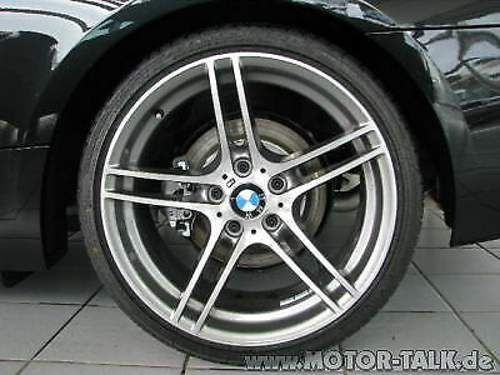

313M sieht dann so aus...
19z
