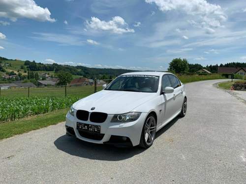

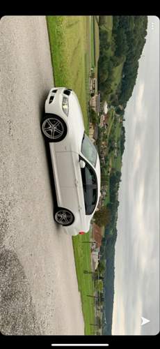

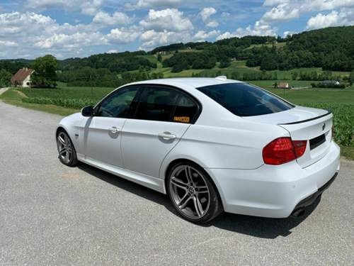

Wie habt ihr eure E9x vorne tiefer bekommen.. bzw was ist sinnvoll federn oder gleich ein Gewinde?
Weil ich finde ihn hinten passt er so aber vorne ist er einfach zu hoch...
Anbei hab ich euch ein paar bilder hinzugefügt
Danke. Lg

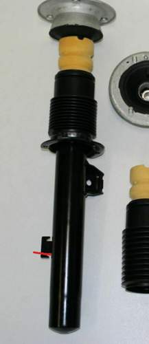

Ich hatte damals am M-Fahrwerk die untere Arretiernase des Dämpfers abgeflext, dann kann man den Dämpfer etwas weiter reinschieben. Hat dann von der Höhe vo/hi gut gepasst. Letztendlich habe ich dann doch ein Gewindefahrwerk eingebaut, weil ich noch tiefer wollte.

Bevor ich den Dämpfer mit der Flex bearbeite, würde ich einfach Z4 Domlager vorne und ggf. das Schlechtwegepaket hinten verbauen.

Leider kann man sich die Parkplätze nicht immer aussuchen, aber noch sieht mein Frontspoiler makellos aus. Wie gesagt, einmal kurz nicht aufgepasst (und das passiert nun mal...) und schon knirscht es 😉 Grundsätzlich aber würde er mir vorne ein Quentchen tiefer schon gefallen...

Muss mich korrigieren. Diese kleine Nase habe ich mit einer Puk-Säge abgeschnitten. Habe ich übrigens aus dem E90-Forum und haben schon einige gemacht. Da passiert nix am Dämpfer. Diese Nase begrenzt nur die Einschubtiefe.
Ja aber der Dämpfer sinkt doch dann weiter nach unten wenn die Nase weg ist, die Feder ist doch dann immer gespannt bzw. steht immer unter Spannung. Also ob das so gesund ist ?

An der Federvorspannung ändert sich dabei rein gar nichts. Das Ganze Federbein sitzt dann nur tiefer in der Aufnahme am Achsschenkel.

Danke für die antworten bis jetzt, mir gefällt das auto eh sehr gut aber wenn ich hinten von felge zu radkasten schaue und vorne dann muss ich was ändern werde mich jetzt noch ein bisschen schlau machen aber ich tendiere vorne auf irgendeine federn oder sowas das mit den abflexen weiß nicht... hab lieber was originales bzw das ich nichts zerflexen will...
