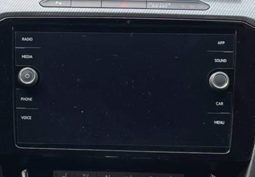

ich habe in meinem Arteon das Discover Pro 8" verbaut. Siehe Bild.
Mir wurde gesagt wenn ich auf das 9.2" upgraden will geht das Plug and Play. Ich brauche nur den neuen Bildschirm und Blende.
Aber kein Codieren, Flashen o.ä.
Kann das jemand bestätigen?
Danke!!
Nein, das geht nicht.
Du hast ein Discover Media Display verbaut. Gehe mal ins Auto und drücke bei Zündung ein ungefähr 5 Sekunden die Menü-Taste am Navi. Schick dann mal ein Bild von der Train Version.
Korrekt. Train ist in Bezug auf die Fragestellung egal. Das geht nicht ohne und auch nicht mit Flashen, sondern nur mit anderer Head Unit. Das 9,2" Display braucht definitiv eine DP HU.
Kommt drauf an, weshalb ich nach der Train fragte..
Was nämlich nicht viele wissen, ist, dass man sein Discover Pro MIB 2 mit dem Facelift Discover Media Display ausstatten kann. Falls das also der Fragesteller zuvor gemacht hat, ist es durchaus möglich, dass er ein Discover Pro MIB 2 system hat.
Train nr. MST2_EU_VW_P0890D
Kam der Arteon nicht von Beginn an mit den Glasdisplays?
Ja Arteon schon das stimmt. Hatte überlesen, dass es um den Arteon geht.
MST ist aber sowieso Discover Media
Hier müsste also die Unit gegen eine Discover Pro MIB 2.5 getauscht werden. Hierzu gern PM an mich.
