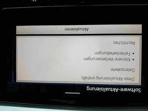

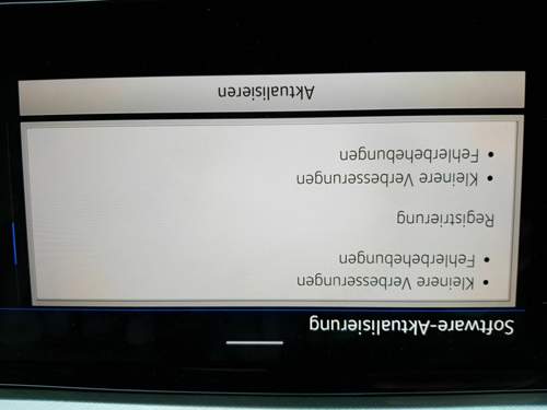

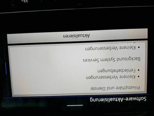

Was ich echt blöd finde, ist das wir hier im Chat nicht so eine Word oder Excel-Datei mitschleppen können (OPL mit Punkten Lösungen und Offen) ... einer eine IDEE ... wäre für alle sehr hilfreich wenn man die Workarounds direkt finden würde. ... und man könnte den Link dann ja auch denen in der Hotline geben, die ja leider auch keine Unterlagen haben und ständig hier bei uns nachsuchen
...und man könne dann ja auch Releasinfo's reinbringen 152,156 was geht was nicht. Weil "kleine Verbesserungen" ist eher kleine Verar...... was bitte macht der Update wäre die Frage ...

Weltkugel
Ich hatte ja berichtet, dass ich seit letzten Samstag Offline bin ... und habe jetzt den Workaround.
SOS Lampe steht auf grün .. Weltkugel aber auf Grau ..... und das länger bedeutet:
eSiM Works but OBU hat sich aufgehängt.
Lösung VW:
If OBU has not connect to VW-Server longer than 8 Day's ... then Reboot OBU.
Also wer 8 Tage im Blindfunk blebit sollte dann wieder Online werden.
Ooooooodddddeeeeer:
Ich hab die faxen Dick und ziehe dem Terminator die Sicherung Nr.17 (zweite Reihe von oben, dritter von links) hinter dem Ablagefach (lese Seite 300 des Handbuch und nimm dir einen Sicherungszieher mit weil den gibt es nicht mehr) und siehe da ... die Weltkugel erleuchtet im strahlenden Weiß.
Ohne Kommentar

BTW: Für was vermisst Ihr denn Anleitungen?
In einer Anleitung wäre auch kein Workaround für solche Fälle wie den Deinen angegeben.
Und das bei Updates keine Beschreibungen zum exakten Inhalt angegeben sind ist gängige Praxis.
Z. B. bei Updates für die Playstation 4 steht in der Regel:
Kleine Fehlerbehebungen / Systemstabilität verbessert
Viel mehr in der Regel nicht.
Es sei denn, es gibt neue Features, dann werden diese grob beschrieben.
